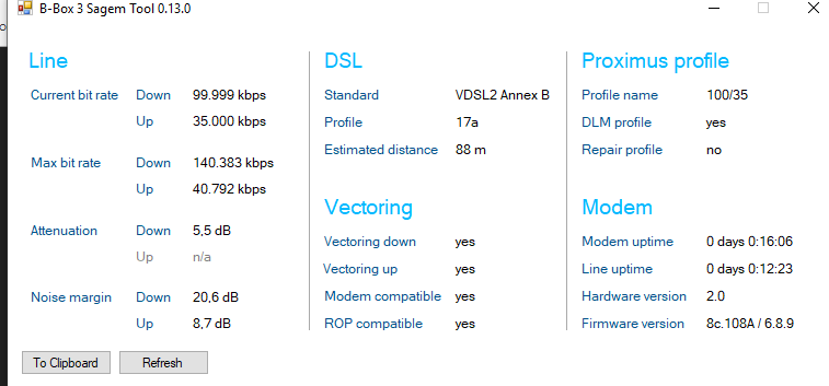

Vraagje, vandaag merk ik dat mijn internet zeer traag gaat (10 ~~ 12 Mbit) volgens de bboxtool zit ik nog steeds op een 100/30 profiel.
Ik heb mijn modem al eens herstart, zit niet op smallband. Iemand een suggestie ? (wired & wireless getest)
Ik heb mijn huidige bboxtool resultaten als bijlage eraan gehangen.

Met de VDSL synchro is niets mis. Ik denk eerder aan backbound problemen. Bijvoorbeeld op de LEX? Is daar nog genoeg bandbreedte? Je zal dat eens bij PX moeten navregen.

Ik probeer uit te sluiten of het niks bij mij thuis is , maar deze ochtend had ik geen internet , ik heb toen de modem eens herstart (en de telefoonplug eens uitgetrokken en ingestoken want het kabeltje zal wat slecht).
Ik ga straks nog eens kijken is vreemd dat het zo ineens is (nu ja, problemen moeten natuurlijk "ooit" wel eens beginnen :))

Net alles nog eens netjes afgesloten, alles afgekoppeld en enkel getest op wifi zodat er zeker niets op de lan poorten voor een issue zou zorgen.
~10 Mbit.
Moet toch iets @ Proximus zijn, morgen is het een feestdag, hopelijk dinsdag een oplossing... :)

Ik snap het niet zo goed wat het zou kunnen zijn, ik ga nog een dagje of 2 afwachten voor ik hier veel ga veranderen/testen maar zoals ik al zei testte ik het al even met enkel de Power en DSL connected en via de wifi ook maar 10~~11 Mbit. (getest met 2 apparaten)
