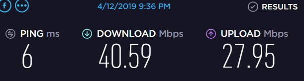

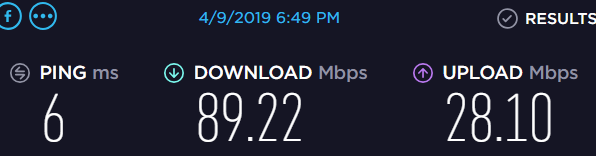

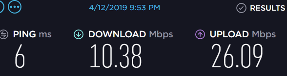

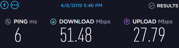

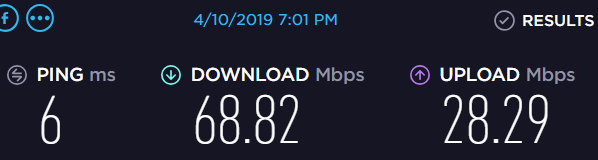

Sind een tijd heb ik een lage effectieve snelheid. Ik heb een 100/30 profiel, maar de effectieve snelheid ligt dikwijls véél lager.
Ik heb de voorbije week 5dagen een snelheidtest gedaan (en meerdere na elkaar, steeds zelfde resultaat), hieronder de resultaten.
Soms is het wel goed (90mbps), maar meestal is het veel lager. Wilt dit zeggen dat edpnet te weinig capaciteit heeft ingekocht?
07/04:
08/04:
09/04:
10/04:
12/04:

Ik heb andere gelijkaardige gevallen gezien waar het inderdaad aan de capaciteit lag die EDPnet inkoopt of zoiets.
Gewoon even EDPnet klantendienst contacteren met je vraag en ik vermoed dat ze het vrij snel oplossen als dat het geval is.

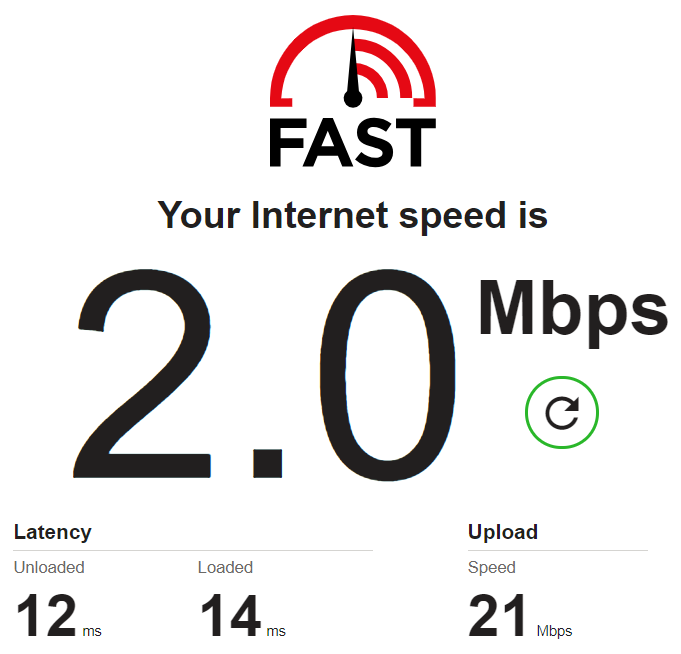

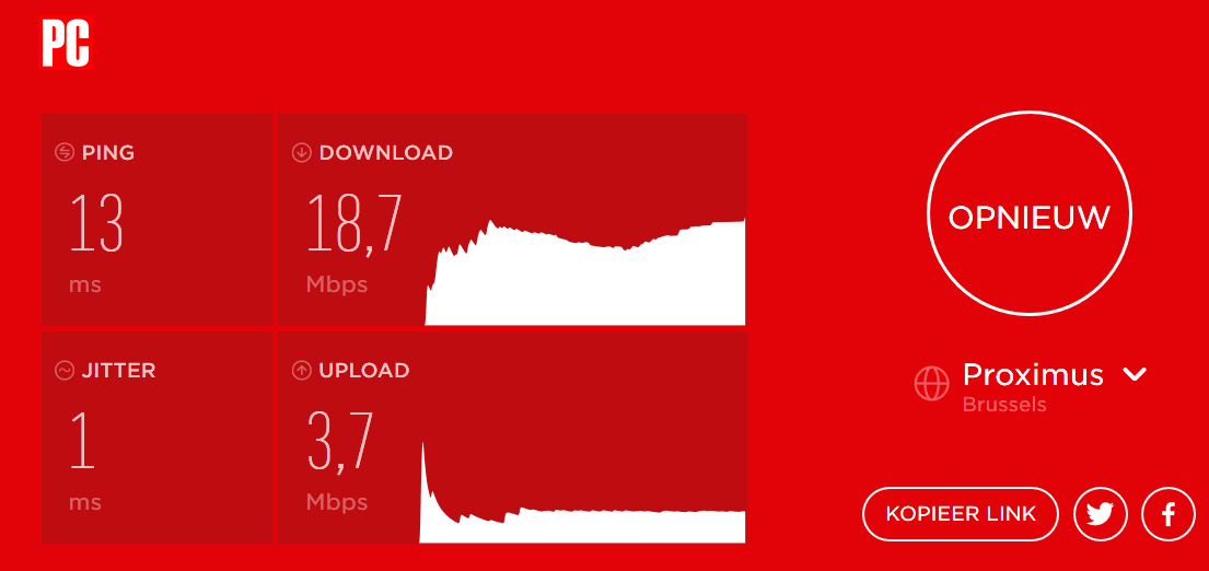

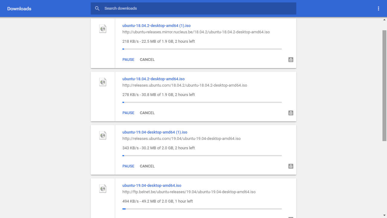

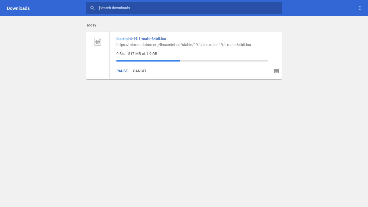

Ik heb ondertussen een ticket aangemaakt, de resultaten worden steeds slechter:
Berichten: 16261
Bedankt: 1176 keer
Recent bedankt: 10 keer
Misschien beginnen bij het begin?
- Hoe ziet uw netwerk eruit?
- Hoe test je uw snelheid (draadloos, bedraad, smartphone, pc, ...)
- Hoe zeker ben je dat jij de enige gebruiker bent op die moment (backup van NAS, YouTube, gaming, downloads, ...)
Voor je het probleem extern legt, wat altijd kan, zou ik eerst eens zien dat er niets "interns" is dat de drop kan verklaren?

Testen uitgevoerd met pc, rechtstreeks aangesloten met kabel aan fritzbox.
Bij testen vandaag: Enige gebruiker, voor zekerheid online monitor in fritzbox in het oog gehouden zodat er zeker niets anders bezig was. Andere testen heb ik alleen de online monitor in het oog gehouden, maar daar was geen (of amper) trafiek te zien.
Er is niets veranderd aan het netwerk intern, ik zou niet weten waar het intern aan zou kunnen liggen. Lijnwaardes zijn ook nog altijd goed, dus daar lijkt het ook niet aan te liggen. Op dit moment haal ik weer 60 Mbps.
Ik zie wel wat edpnet op het ticket zal antwoorden.

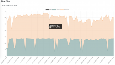

Ben nu ook een kleine 24 uur aant loggen.
vroeger had ik wel de max download (100).

Ik zit bij proximus en merk sinds vandaag dat mijn snelheid maar 10~~12 Mbit down is. Normaal is dit eerder 86~90 (100/35 profiel).
Ik heb al eens de modem herstart en even getest zonder iets connected via de lan poortjes en same issue. Misschien een groter proximus related issue ?

Ik dacht dat ik de enigste was, die het ervaart. Mijn download snelheid is rond 12-25Mbits. Maar van zodra ik een snelheid test (speedtest.net) uitvoerde, herstelde mijn download snelheid van zelf naar 70-100Mbits. Vervolgens na een paar uur heb ik weer een traage verbinding.
Ra..ra..ra...raadsel!

Dan lijkt het me niet een edpnet probleem maar eerder dan een proximus probleem. Edpnet hangt toch af van proximus?

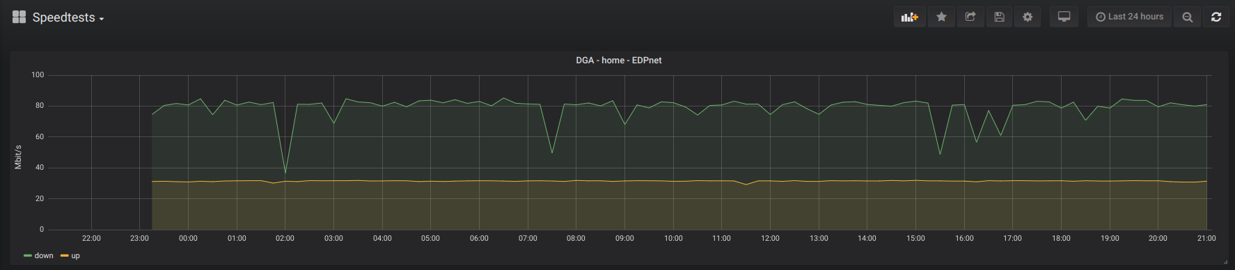

Ik heb eenzelfde probleem : elk kwartier doet een server automatisch een speedtest en deze info word in grafana gezet. Nooit haal ik de 85Mbit down en 30Mbit up.
Tenminste, niet op de speedtests die ik gebruik (zelf opgezet op diverse plaatsen). Op de speedtests van speedtest.net heb ik plots wel de volle snelheid. Zou bijna denken dat bepaald verkeer wat meer voorrang krijgt dan ander verkeer ...
