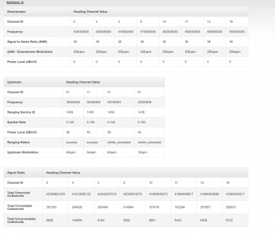

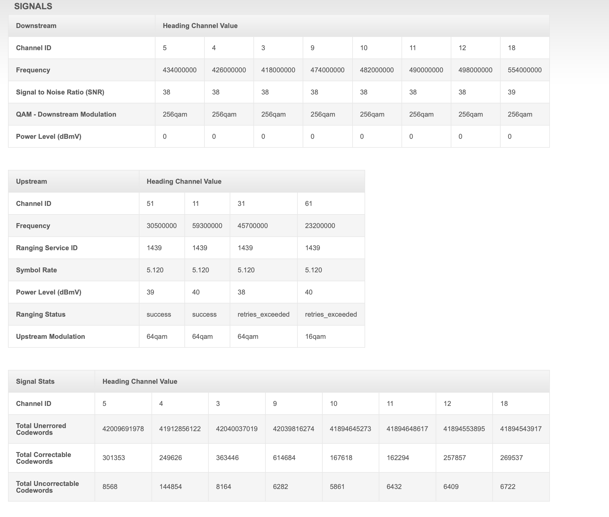

Zeer trage downloadsnelheid deze avond.
Berichten: 2749
Bedankt: 244 keer
Iemand anders bij orange problemen ? Deze avond blijven alle downloads steken rond de 3 a 4 MBit, speedtests ook. Upload is normaal 10 Mbit.
Klantenzone heeft nog nooit gewerkt dus verbruik kan ik niet bekijken maar volgens router is het minder dan 40 GB deze maand.
Ik zie wel dit
En
LOGS
Time	Priority	Code	Message
2019-01-24 22:15:42	critical	R06.0	Unicast Maintenance Ranging attempted - No response - Retries exhausted;CM-MAC=xx;CMTS-MAC=00:17:10:87:ab:58;CM-QOS=1.1;CM-VER=3.0;
2019-01-24 10:39:54	warning	U102.0	TCS Partial Service;CM-MAC=xx;CMTS-MAC=00:17:10:87:ab:58;CM-QOS=1.1;CM-VER=3.0;
2019-01-24 10:39:54	critical	R06.0	Unicast Maintenance Ranging attempted - No response - Retries exhausted;CM-MAC=xx;CMTS-MAC=00:17:10:87:ab:58;CM-QOS=1.1;CM-VER=3.0;
Reboot fixed het maar plots geen mogelijkheid meer om een ip te krijgen op mijn router, bridges, dus via de modem internet terug aan volle snelheid.
edit 3
ook ok reboot modem fixed het dus in de gaten houden

Ja, de modem eens resetten is meestal de oplossing.
Ook al voor gehad zowel bij orange als telenet.
