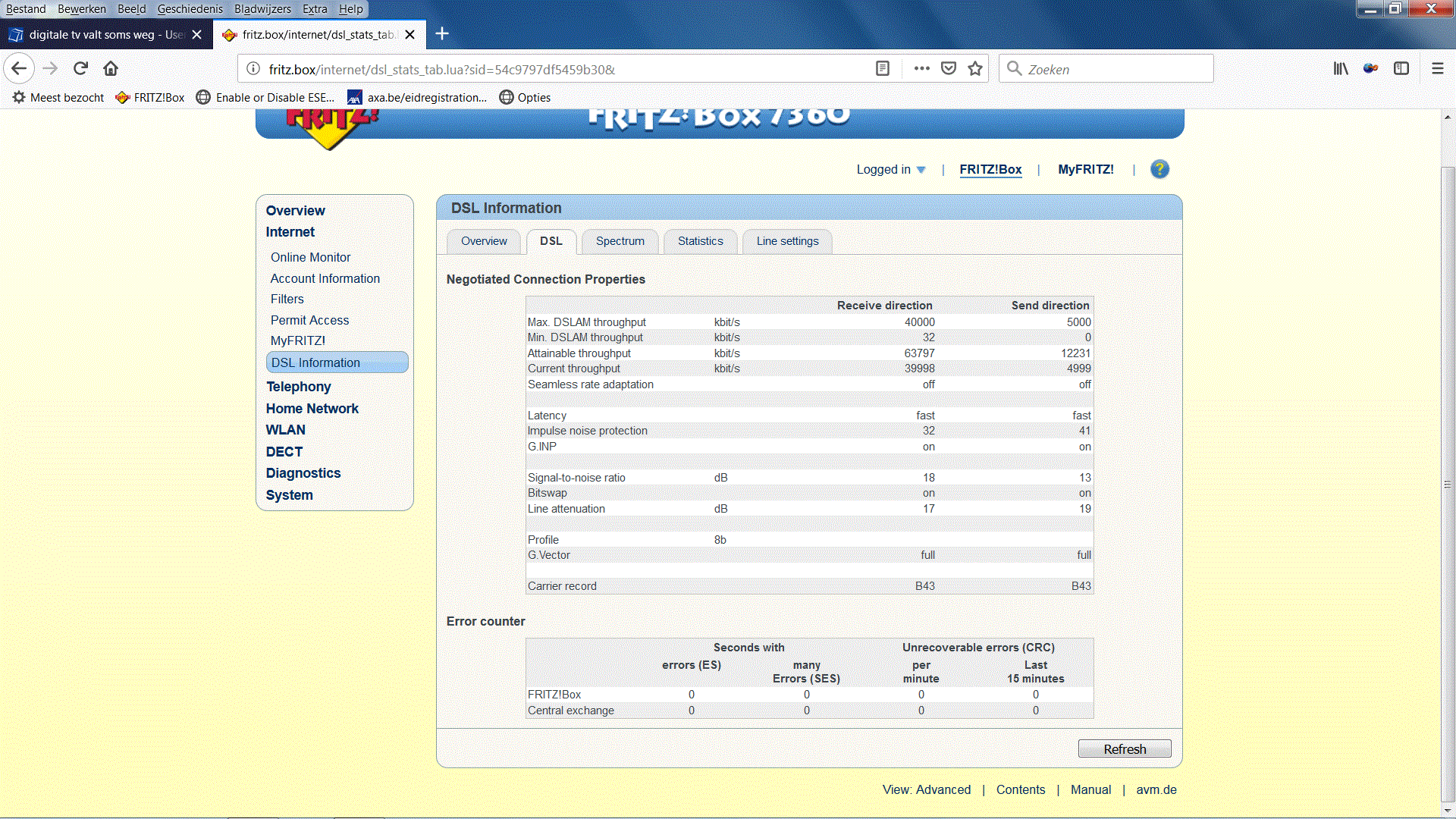

Hier een printscreen van fritzboxke; geen foutmeldingen

De connectie met je fritzbox en het internet is in orde, dan kan het enkel liggen aan de connectie tussen fritzbox en je decoder. Bedoel je met herstellen dat deze zich opnieuw tot een power-cycle richt om te werken. Dan kan je stopcontact of je adapter een defect vertonen.

Zo eenvoudig zou ik het niet stellen.lanadekat schreef:Het signaal van de digitale TV is 'hetzelfde' als dat van het internet. Dus geen internet <-> geen TV.
Internet en TV zijn 2 volledig gescheiden netwerken, die op verschillende VLAN's op hetzelfde VDSL2 signaal zitten. Er kunnen theoretisch wel degelijk onderbrekingen gebeuren op het IPTV signaal zonder dat er onderbrekingen zijn op het internet (of omgekeerd).
Aan de andere kant, kleine onderbrekingen (enkele seconden) van het hele signaal zal je wel merken op TV, maar misschien niet op het internet (je moet al toevallig op hetzelfde moment aan het internetten zijn, sommige zaken, zoals youtube, worden gebufferd, enz)
Bij de Fritz!Box heb je 2 mogelijke instellingen:
- - Scarlet VDSL
- Scarlet VDSL with TV
- Bij Scarlet VDSL with TV heb je internet op LAN1, LAN2 en WLAN, en TV op LAN3 en LAN4. LAN3 en LAN4 worden dus gebridged naar VLAN30.
Indien je decoder rechtstreeks op de Fritz!Box staat, en er dus geen behoefte is (kwa kablering) om de decoder ergens aan te sluiten op het lokaal netwerk, is er geen noodzaak voor een "dynamic bridge", en zou ik dus kiezen voor de laatste optie (Scarlet VDSL with TV).
Welke setting is er bij jou?
