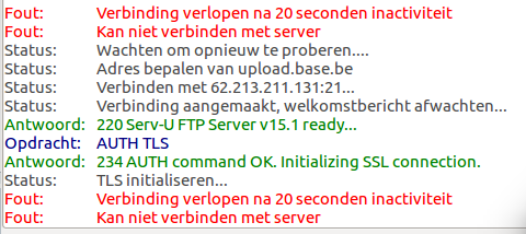

Ik kan wat hulp gebruiken met ftp, het is ook al zolang geleden
Bbox-3 ftp-server poort geopend op TCP poort 21 naar interne host (mijn laptop)
FileZilla geeft het volgende: Via de FZ configuratiewizard ook al eens geprobeerd...actief, passief, steeds een foutmelding
Timeout reeds verhoogt van 20 naar 60 s

Wellicht doet een firewall moeilijk.
In de Site Manager van Filezilla kan je bij de instellingen van je site bij encryptie plain ftp kiezen, dan werkt de verbinding zonder encryptie.

Ok Raf, dat was het dus.
robots.txt file geupload, daarna die site door Google laten verifiëren, door een html file te uploaden, via de Search Console, dat was nodig want anders kon ik niet fetch-en.
