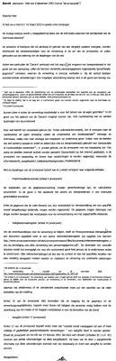

Ooit navraag voor gedaan, zelfs op het forum gepost als ik het mij goed herinner. Het mag, maar je mag ze niet verspreiden. Youtube mag dus in principe niet zodra er iemand herkend kan worden. Ik zal wel eens zoeken of ik het nog kan terugvinden.R2D2 schreef:Wat betekent dit voor dashcams ? Die filmen enkel maar de openbare weg...
Ik hoop maar ze niet op het idee komen om dit in te perken, want ik ben sterke voorstander van dashcams. (Als iedereen permanent gefilmd wordt zou de verantwoordelijkheidszin van chauffeurs plots toenemen. )
Edit: bij deze: http://userbase.be/forum/viewtopic.php? ... 40#p481365
