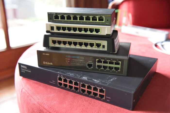

Onderste switch in foto. VLAN ondersteuning, managed/unmanaged mode
Helaas is de power supply defect van deze switch, ik heb de condensator reeds vervangen die typisch defect ging in dit model, maar krijg hem niet meer aan de praat. Ben overgeschakeld naar de 16 ports easy smart van TP Link.
Daarom mag deze gratis weg.
Hier meer info hoe te repairen. Ik heb helaas geen tijd om er nog extra tijd in te steken.

Bij mij moest ik de switch eerst met een haardroger opwarmen door lucht in de opening langs de kant van de voeding te blazen, eenmaal opgewarmd bleef hij draaien. Tot deze oplossing ben ik zelf gekomen. Hier meer info over de condensatoren die vervangen dienen te worden;
http://forums.hexus.net/networking-broa ... d-psu.html
De duurste (2 euro) heb ik reeds zelf gedaan.
