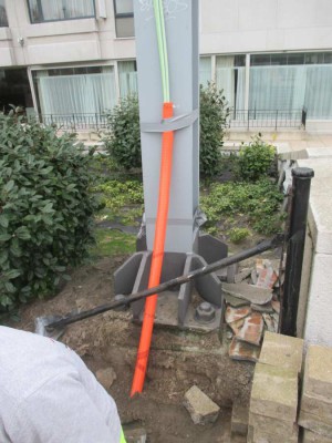

Inderdaad, het ging om 4 glasvezels die zijn overgehaald op de hoek van de Koninginlaan en de Koning Astridlaan.Zorba schreef:Een 3 tal busjes van Proximus aan de tramsporen in Oostende zien staan, ter hoogte van het Koningspark.
Een aannemer heeft deze morgen 2 kleine en 1 grote buis onder de straat doorgestoken met alle gevolgen van dien.
De 4 glasvezels zijn voorlopig over de Koninginnelaan gespannen ....
dit was in samenwerking met de lijn want de twee palen die er staan op de 2 hoeken zijn van hen (palen waar de tramkabels aan zijn vastgemaakt).
Het is voorlopig omdat de glasvezels onder de straat op 4 meter diepte liggen en ze dit niet meer kunnen herstellen ....
Sinds 20 uur zou alles "ok" moeten zijn.
