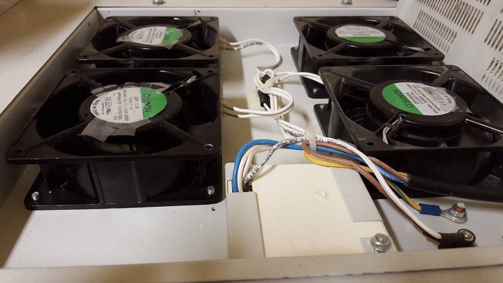

Op het werk zijn onze twee top rack ventilatiesystemen kapot.
Nu één was al een tijdje defect, het 2de is vorige week samen met een NAS schijf gesneuveld.
Nu ben ik opzoek achter 2 vervang exemplaren maar heb ik moeite om iets te vinden. (altijd 19" rack stuff)

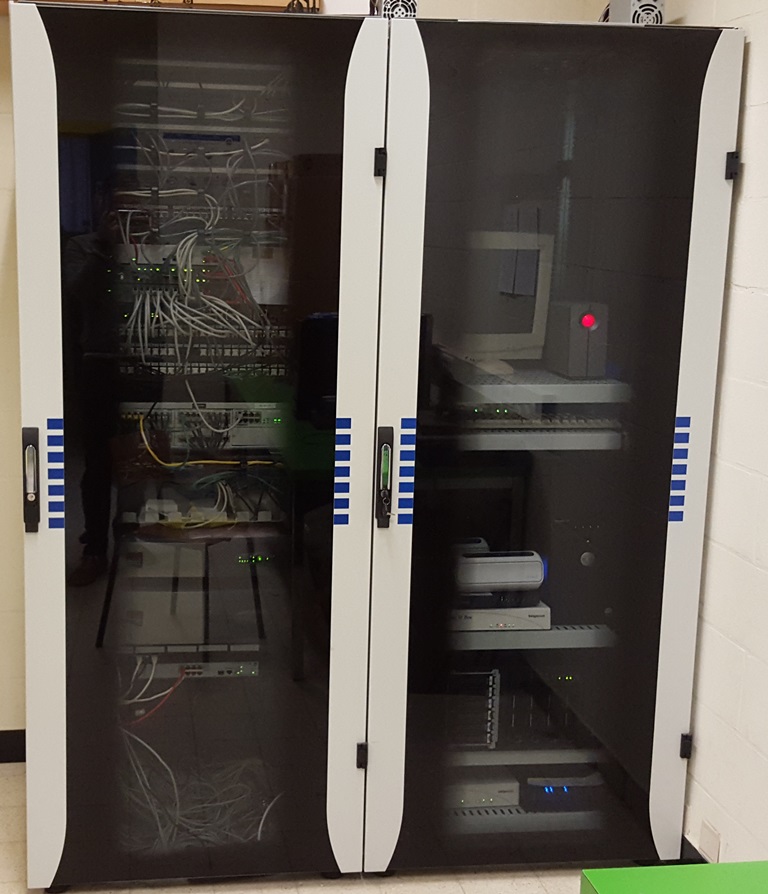

Nu de 2 racks zouden hier sinds 2002 staan en zijn merkloos, idem voor de 2 ventilatie systemen die erin zitten.
Hieronder wat gegevens en foto's:
Afmetingen: 35cm x 35cm

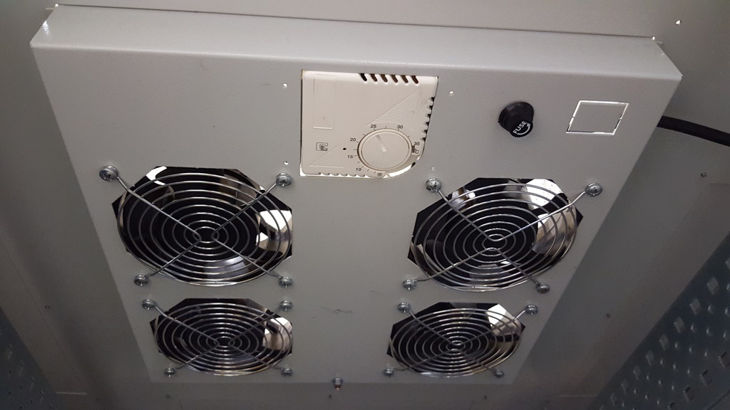

Hopelijk kunnen jullie mij helpen vervangonderdelen te vinden liefst ook terug met thermostaat.
PS: Sommige fans zijn versleten maar ik denk ook dat de fuse kapot is. Dus 8 nieuwe fans en 2 nieuwe fuses zou ook werken.

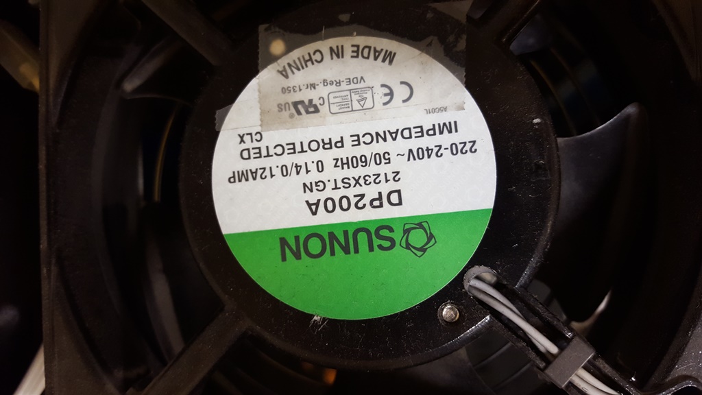

DP200A is het modelnummer van de fan.... gewoon op Google'n.
Voor 18.29 euro heb je een nieuwe fan... http://www.allesvoorstroom.be/nl/zoeken ... it_search=

zijn gewoon standard ventilatoren..heb je van verschillende merken, juist zorgen dat de afmetingen dezelfde zijn , je hebt er van 10x10 cm maar ook een kleiner format,
best geen plastic versie maar wel een zwart poedergelakte aluminium versie en idd tussen 10-20 euro per stuk...

Nee, dat zijn ze niet... dit zijn 220V ventilatoren... PC ventilators zijn meestal 12V !laroyj schreef:zijn gewoon standard ventilatoren..

't is maar wat je 'standaard' noemt natuurlijk...
het is toch ook geen custom made ventilator, dus zal het wel 'een standaard' zijn denk ik.
Maar een google-actie op het modelnummer doet meestal al wonderen.
conrad heeft ook wel één en ander in het gamma denk ik.

Iedereen bedankt voor de reacties!
De fuse is reeds vervangen, was dus niet zo speciaal als ik dacht.
Zelf heb ik het nog nergens tegengekomen maar volgens onze elektricien zit dat ook in dimmers enz...
Was 1tje van 1ampere
Nu nog 8 nieuwe ventilators kopen van 220V.
Linkje staat hierboven al kan je er nog verscheidene andere vinden ook (al hadden de meeste die ik zo meteen vond ze niet op voorraad).FunkStar schreef:Nu nog 8 nieuwe ventilators kopen van 220V.
- FunkStar
- Berichten: 1537
- Lid geworden op: 06 okt 2009, 18:31
- Bedankt: 95 keer
Had de link gezien r2504, thanks!
Qua prijs valt dat zeker mee! 'k wil zeker kwaliteit kopen zodat ze buiten deftig te koelen ook niet te luidruchtig zijn zoals de huidige modellen.
