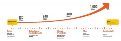

Een business klant heeft gewoon recht op een modem only.
Laat technieker gewoon 'n nieuwe plaatsen als het daar aan ligt.
docsis3.1 loert om de hoek
http://tweakers.net/nieuws/100657/broad ... lheid.html
Telenet snelheid over coax sluipend omhoog.'Krisken' dat moet jou toch pijn doen,niet
