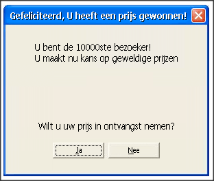

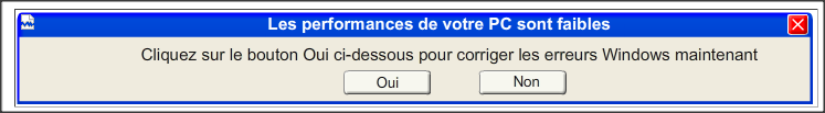

Hi folks,
De laatste weken heb ik nogal wat last van vervelende "Windows XP reclame" op verschillende websites. Een aantal voorbeelden in bijlage.
De problemen lijken zich alleen maar in Firefox voor te doen (IE en Chrome gecheckt, maar gebruik ik niet regulier).
Ik heb al de extensions en add-ons van Firefox nagekeken, maar zie daar geen verdachte tussen staan.
Iemand een idee of richting waar ik in moet zoeken?
Alvast bedankt!

Al bij uw lijst van programma's nagekeken? Geen verdachte programma's/toolbars ertussen?
Kan ook zijn dat snelkoppeling van Firefox geïnfecteerd is? Indien ja creëer nieuwe snelkoppeling van C:\Program Files (x86)\Mozilla Firefox\firefox.exe

Ik veronderstel dat je al eens een virus- en malwarescan gedaan hebt?

De laatste weken zijn er geen verdachte zaken geïnstalleerd geweest voor zover zichtbaar in programs and features.
Ik heb even een backup van mijn bookmarks gemaakt en een nieuw Firefox profile gemaakt (door het oude te renamen, krijg je automatisch nieuw bij opnieuw openen van Firefox). En daarna backup geimporteerd.
Voorlopig lijk ik verlost te zijn van de vervelende adware, dus het lijkt erop dat het in m'n oude firefox profiel aanwezig was.

Ook eens kijken bij de add-on lijst van firefox of er geen verdachte add-on is bijgekomen.

Malware anti bytes zijn werk eens laten doen...

Zijn dat niet gewoon reclamebanners op de sites zelf ? Al is het dan raar dat je ze alleen met FF ziet.
Daarnet was ik op tinypic.com ook weer de 100.000ste bezoeker en had ik een smartphone gewonnen... Was overigens met Chrome.

Laat AdwCleaner er eens op los.
Indien dat niet helpt, nieuwe firefox profiel maken. Zie onderstaande:
1. Klik op de menuknop Afbeelding Menu en klik daarna op Afsluiten Afbeelding .
2. Druk op Windows Key + R (klik op de knop Start en selecteer Uitvoeren… in Windows XP).
3. Typ het volgende in het dialoogvenster Uitvoeren:
firefox.exe -p
4. Klik op OK.
