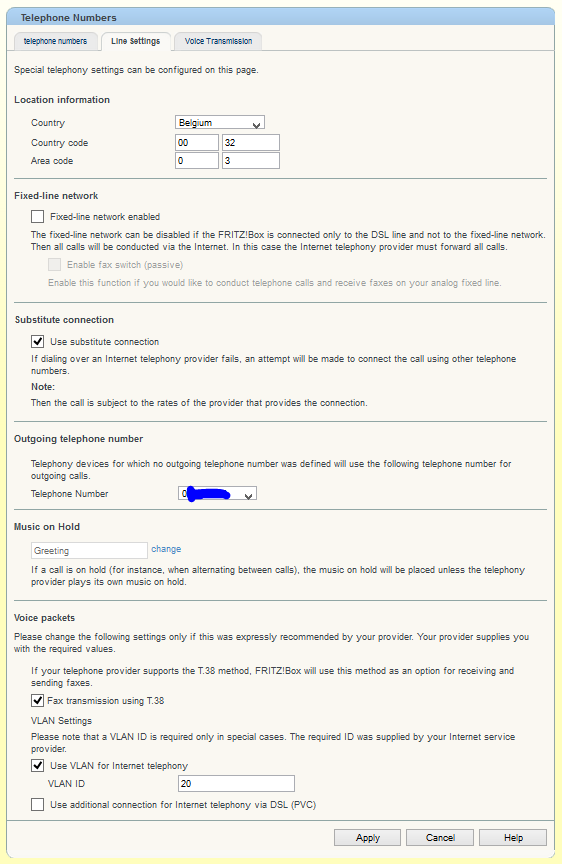

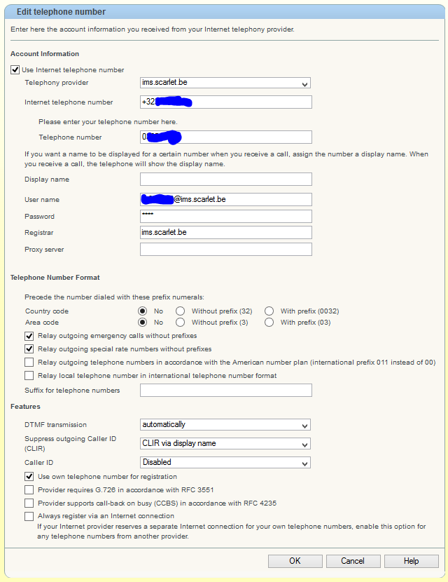

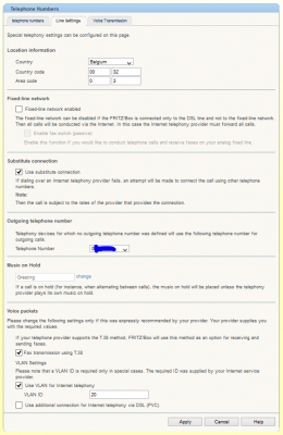

Hey,
Ik zie dat je een Fritz!Box 7490 op scarlet Trio aangesloten hebt en telefonie werkende hebt!
Tevergeefs probeer ik de telefonie bij mijn FB 7490 geregistreerd te krijgen bij scarlet (internet+telefonie).
Zou het mogelijk zijn eens jouw instellingen van telefonie door te geven of onderstaande eens te controleren?
Internet telephone number: +32xxxxxxxx (internationaal formaat)
telephone number: 0xxxxxxxx (nationaal formaat met zone)
User name: <username>@ims.scarlet.be
password: <password>
Registrar: ims.scarlet.be
Proxy: leeg
Stun: leeg
Verder heb ik nog in de voip.cfg de vlag ims_client = yes gezet.
Maar het lukt niet om te registreren, error 403

Hallo,
hieronder geef ik even mijn instellingen,waardoor ik scarlet Phone ok heb gekregen 7490
Telephony provider : voip.scarlet.be
internet telephone number : 03XXXXXXX
Username: je scarlet lijnnnummer zoals AA666876
Paswoord (wat je van scarlet gekregen hebt)
Registrar: voip.scarlet.be
Veel succes!!

Hallo,
Ims.scarlet.be werkt bij mij nog niet....
voip.scarlet.be in de fritzbox 7490 werkt wel..... raar...
