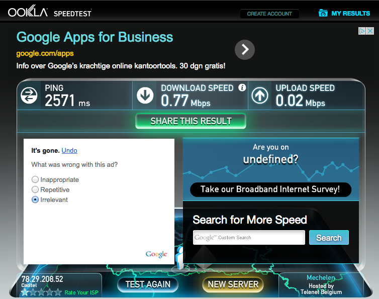

Hebben jullie al contact opgenomen met Numéricable zelf? Zo ja : wat was hun antwoord? Hoe heb jij die resultaten mbt de upload/downloadsnelheid bekomen? Is je wifi beveiligd?Mensa0684 schreef:Hallo,
Mijn internetprovider is Numericable. Er doen zich bij deze provider enerzijds vrij regelmatig min of meer lange service onderbrekingen voor, en anderzijds ook periodes waarop het debiet sterk is verminderd: we spreken dan bv van een uploadsnelheid van 0.02 Mbps tegenover de contractuele 2.5 Mbps en een downloadsnelheid van 4 Mbps tegenover de contractuele 50 Mbps. Bij Test Aankoop zegt men mij dat dit probleem specifiek is aan Numericable, m.a.w. dat andere providers daar niet mee geplaagd zitten. Kunnen jullie dat bevestigen? Alvast bedankt voor jullie feedback.
Volgens Numericable is er niets aan de hand, en zij documenteren dat met statistieken van het verbruik, maar dat zijn statistieken over periodes van 24 uur, en geven dus geen detailbeeld van de tijdstippen waarop het debiet vermindert: typisch tussen 16 en 24 uur, m.a.w. vanaf het moment dat de meeste mensen thuiskomen, tot wanneer de meesten gaan slapen.
Wat betreft de service onderbrekingen verwijzen zij naar o.a. vandalisme. Ik heb sinds jaren correspondenten in de VS, en ik heb die NOOIT service onderbrekingen weten melden. Ik zou het wel raar vinden dat hier wel en daar geen vandalisme zou voorkomen, tenzij de infrastructuur ginder natuurlijk zo ingericht zou zijn dat zij voor vandalen onbereikbaar is.
De resultaten zijn bekomen met http://www.speedtest.net/?test-2.
Ik ben verbonden met een ethernetkabel, niet wifi, dus dat kan het probleem niet zijn.
Iemand heeft ook al gesuggereerd dat de binnenbekabeling de mogelijke oorzaak zou kunnen zijn, maar, vermits de problemen zich sporadisch en niet constant voordoen, is die suggestie volgens mij ook al niet accuraat.
Ik voeg een screenshot van een van de speedtesten genomen op een tijdstip van verminderd debiet bij.

Post made via mobile device ]Contract is voor 50 Mbps down, 2,5 Mbps (of 5 Mbps, ik ben niet zeker, maakt ook niet zoveel uit) up, snelheden waar ik voor mijn noden mee kan werken.ITnetadmin schreef:Da's toch abnormaal laag voor kabel. Of is dat abbo zo laag?
Screenshot is genomen op een moment van, sterk, verminderd debiet; met 0.77 down en 0.02 up kan je natuurlijk niks meer.

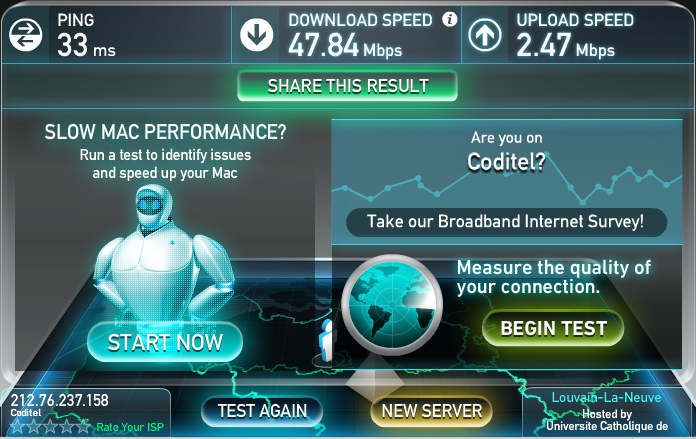

Mensa0684 : heeft u op andere momentel wel de snelheid welke u volgens uw contract mogelijk zijn? Of zijn deze snelheden nooit gehaald?
Overigens : in contracten staan altijd maximum (!) snelheden. Deze zijn meestal geheel anders dan de snelheden die kunnen bereikt worden. Al moet ik toegeven dat het in uw geval erg extreem is.
Nee godzijdank niet. Meestal is de snelheid voldoende. Zie screenshot van nu.Mensa0684 schreef:Contract is voor 50 Mbps down, 2,5 Mbps (of 5 Mbps, ik ben niet zeker, maakt ook niet zoveel uit) up, snelheden waar ik voor mijn noden mee kan werken.ITnetadmin schreef:Da's toch abnormaal laag voor kabel. Of is dat abbo zo laag?
Er zijn echter al periodes geweest van meerdere dagen, zelfs een paar weken op rij, dat de snelheid tussen 16 en 24 uur in elkaar klapte. Zoals gezegd komt alles met snelheden zoals 0.77 down en 0.02 muurvast te zitten.

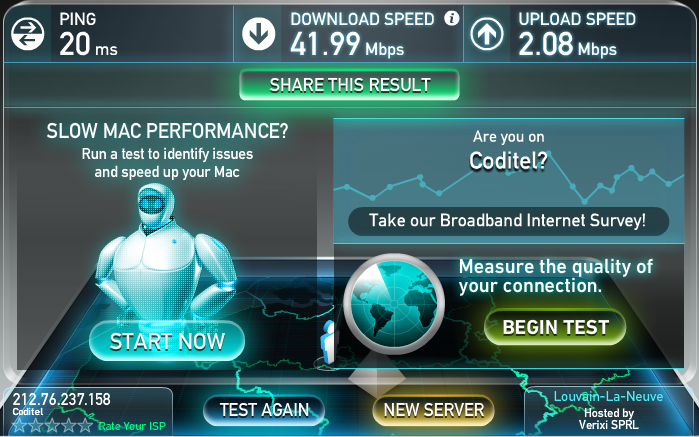

Ja, sommig verkeer wordt vertraagd, ander verkeer krijgt prioriteit. om een betrouwbare snelheidstest uit te voeren moet je een groot bestand downloaden. Bijvoorbeeld via ftp://ftp.belnet.be/mirror/linuxmint.com/iso/stable/17/
1.2 GB bestand gedownload in 6 minuten 32 seconden. Screenshot speedtest tijdens de download. Er blijkt dan toch iets niet te kloppen, want aan 42 Mbps download zou dat bestand in 30 seconden gedownload moeten geweest zijn. Enfin soit, ik kan met dit resultaat leven, maar op dit uur zijn er dan nog nooit problemen geweest. Ik ben benieuwd hoe de situatie gaat evolueren wanneer ze allemaal terugkomen uit verlof, te beginnen vanaf begin volgende maand.
