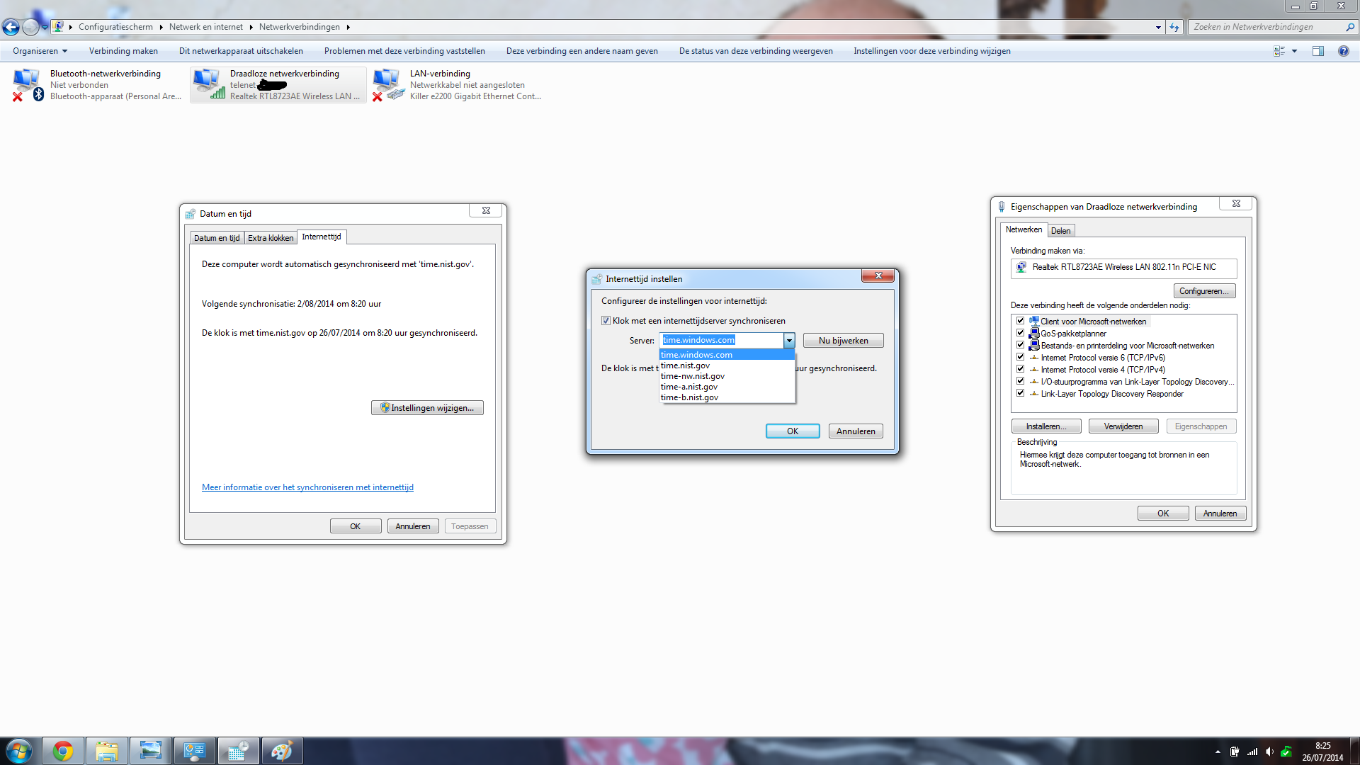

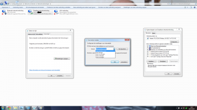

Wat ik net gemerkt hebt :manueel updaten van de windows klok
IPV4 & IPV6 time.windows.com (geen enkele werkt)
(getest met manueel IPV6 uit te vinken in netwerkkaart, dus een IP4 ip adres gebruikt,
indien je test met beiden actief gaat dit een timeout geven ...)
IPV4 die werken
time.nist.gov
time-nw.nist.gov
time-a.nist.gov
time-b.nist.gov
IPV6 geven allemaal timeout ...
dus sedert de overschakeling naar IPV6 is dit probleem ontstaan, eigelijk nooit op gelet
