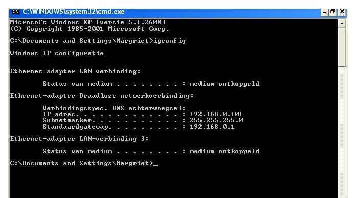

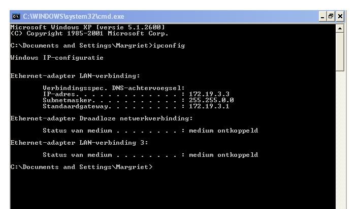

Ja er hangt een sitecom router achter.
Maar hoe vind ik dan het externe en het interne ip adres?
Ik heb wel bij beide apparaten een ipconfig gedaan. Maar wat is dan de externe en wat de internet?
Printscreen van de ipconfig op de router:
Printscreen van de ipconfig op de modem:

heb je deze zelf zo ingesteld of heb je dat laten doen? want dit is eigenlijk niet al te simpel om te gaan uitleggen via een forum als je niet weet waar je mee bezig bent.
Ik weet dat je in die scarlet box poorten kan openzetten. heb ik bij m'n ouders ook nog gedaan voor gigatribe. 'k weet vanbuiten niet meer hoe, maar volgens mij moest ik dan naar 192.168.0.1 en dan als gebruikersnaam en wachtwoord admin gebruiken (kan met hoofdletters zijn in het wachtwoord)
Hier vind je een voorbeeld hoe je de poorten kan openzetten voor een programma genaamd paltalk:
http://portforward.com/english/routers/ ... alTalk.htm
Voor jou is de werkwijze naar mijn mening ongeveer hetzelfde.
Als je router in die configuratie via de scarletbox op internet kan.... dan is dat wat mij betreft vreemd
Je interne adres is bij de router en de scarlet box anders. Bij de scarlet box is het 192.168.0.101 en bij je router 172.19.3.3. Je externe adres kan je (om het je gemakkelijk te maken) zien op http://www.ipchicken.com. Het interne adres is hetgene wat de mensen op je netwerk te zien krijgen en het externe is hetgene wat mensen op internet te zien krijgen (dus dat wat ipchicken jou zal tonen)
