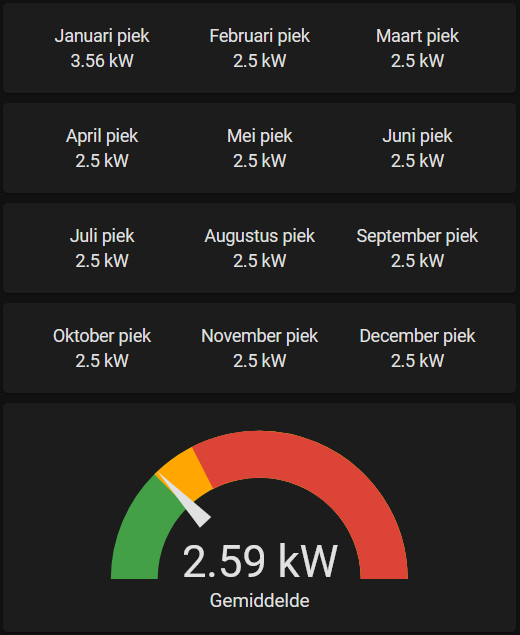

Schermafbeelding 2022-02-03 094201.jpg (14.89 KiB) 1438 keer bekeken
Dit is een ander voorbeeld uit mijn privé situatie. Een pak meer dus.
Ik maak daar eigenlijk geen zo'n drama van hoor. Ik kan er mee leven dat dit mijn eerlijke bijdrage is voor het gebruik van het net.

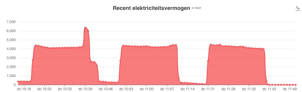

Deze ochtend nog wat uitgeprobeerd met de Warmtepomp en de vaatwasser.
Ik doe 2 dingen
De WP gaat 5 minuten na het kwartier aan, loopt over het kwartier heen, en gaat dan 5 minuten voor het einde van het volgende kwartier pas uit. Dus blokken van 20 minuten in 2 kwartieren.
Een grootverbruiker (de vaatwasser hier) heb ik bewust aangezet terwijl de WP in werking was. De WP schakelde iets vroeger uit (10u40 ongeveer). Toevallig bijna op het moment dat de WP sowieso zou uitvallen. Morgen nog eens testen, maar dan de vaatwasser 5 minuten vroeger aanzetten.
(55.13 KiB) Nog niet gedownload
Mijn hoogste kwartierpiek is hier 3.6kwh
Ik heb ook een relais voor mijn vaatwasser en wasmachine zitten. Dus die zou ik ook kunnen uitschakelen en de WP verder laten draaien.
Nog even kijken wat het meest ideale is, afhankelijk van het moment. Al lijkt me het beste de vaatwasser (/wasmachine) door te laten gaan, ipv de WP, het water in die toestellen koelt ook terug af, en dan moet je weer opwarmen (dus verlies van warmte -versus- piek vermijden).

Jouw grootste kwartierpiek is 3.6 kW. Jouw grootste piekverbruik in een kwartier is 0.9kWh

Hier gaat het volgens de simulatie omhoog alleszins, een 60 Euro ongeveer. Zelfs al stond er omgekeerd dat we gingen besparen, dan nog zou ik het niet geloven (met hun simulatie "wegvallen terugdraaiende teller" gingen we ook beter af zijn en het kost ons minstens 150 Euro meer, die simulatie hebben ze dan maar offline gehaald...). Allemaal te weinig om een batterij te verantwoorden helaas. Ik zou de simulatie nog eens moeten herdoen maar ipv de werkelijke cijfers eens zonder een piek.
ivob schreef:Een eenmalige piek van 15 minuten bovendien evenwaardig stellen aan alle andere kwartieren binnen een maand is al helemaal belachelijk.
Dan bereik je gewoon het omgekeerde. Iemand die eenmalig 15 minuten een vermogenspiek veroorzaakt heeft geen enkel doel meer om dat binnen die maand terug recht te trekken of er zelfs maar onder te blijven.
Exact waarom ik in Home Assistant hier mee experimenteer. Eens er een piek geweest is moet ik niet meer verwittigd worden bij 2.5 want dat heeft geen zin meer er dan op te letten. Die van januari klopt wel niet want het stond nog niet volledig de maand op en hij was hoger, dat moet ik nog eens manueel correct zetten.
(25.89 KiB) Nog niet gedownload

MClaeys schreef:Exact waarom ik in Home Assistant hier mee experimenteer.
wat/welke sensor gebruik je om de waardes uit te lezen naar HA ?
heb zelf ondertussen HA wel al een tijdje opgezet, maar nog niet erg veel mee bezig omdat ik nog niet genoeg van de nuttige zaken in huis heb om het echt te gebruiken naar mijn zin.
Heb je DSMR bvb om de waarden via P1 uit je digitale meter in te lezen ?
Dan heb je het belangrijkste. Ik zal je de code bezorgen.

ygeffens schreef: Heb je DSMR bvb om de waarden via P1 uit je digitale meter in te lezen ?
Post gerust een linkje in dit topic, want ik ben ook wel geinteresseerd in zo'n mooi overzicht :-)
https://codeshare.io/4eplx3
De sensor en de utility_meter is eigenlijk alles wat je nodig hebt.
De code er onder is een voorbeeld als antwoord op wat ivob hier zonet schreef.
Slim omgaan met een kwartier.
Mijn warmtepomp verbruikt soms tot 5kw.
Ik begin mijn kwartier niet op de 0, maar bvb 5 minuten later. Als ik de WP dan 20 minuten aanzet heb ik maar 2/3 verbruikt in 2 opeenvolgende kwartieren. Bijgevolg is mijn piek 2/3 van mijn WP, + uiteraard mijn sluimerverbruik.
De code is niet volledig (voor de WP sturing) maar geeft een goed idee.
Die piek-sensor (sensor.fluvius_verbruik_energy_kwartier) kan ik nu ook gebruiken om bvb de wasmachine even te pauzeren. (lijn 67)
