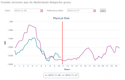

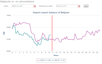

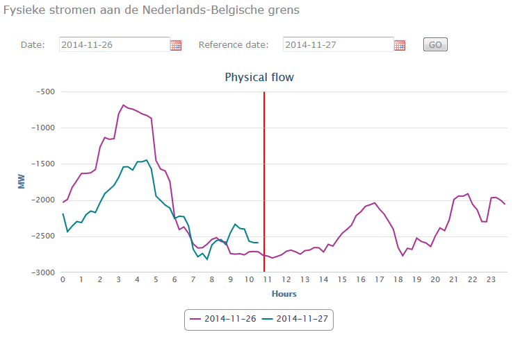

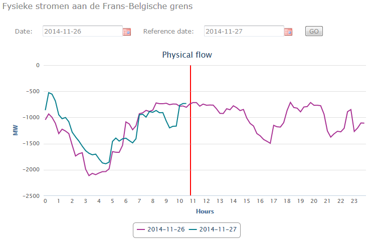

Het komt mij over dat er heel wat onduidelijkheid gecreëerd wordt over wat men aan de Belgische bevolking rapporteert.
Volgens diverse berichtgevingen zou de maximum import capaciteit 3500 MW bedragen.
Echter:
Echter:
- de totale lijncapaciteit van/naar het buitenland is ongeveer 7570 MW (380 kV), details vindt men terug in een vorig bericht van mij;
- gisteren piekte de fysieke stromen aan de Frans-Belgische grens op 2112 MW import (zie grafiek hieronder); Bron: Elia
- vandaag piekte de fysieke stromen aan de Nederlands-Belgische grens op 2818 MW import (zie grafiek hieronder); Bron: Elia
- vandaag piekte de Belgische in- en uitvoerbalans (Frans-Belgische en Nederlands-Belgische fysieke stromen te samen) op 3764 MW import;
- gisteren piekte de Belgische in- en uitvoerbalans (Frans-Belgische en Nederlands-Belgische fysieke stromen te samen) op 3620 MW import;
- 2818 MW + 2112 MW = 4940 MW en dat is bij mijn weten toch nog altijd meer dan 3500 MW.
Ook 3764 MW en 3620 MW is bij mijn weten nog altijd meer dan 3500 MW...

Extra grafiekje in verband met de Belgische in- en uitvoerbalans (Frans-Belgische en Nederlands-Belgische fysieke stromen te samen).
