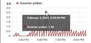

x4? Waarom zou dat moeten? Daar heb ik geen idee van. Ik denk het niet. Dit is telkens mijn kwartierpiek. Dus elk streepje dat je ziet is van een kwartier en dat gedurende een hele week.ddd schreef:Om de echte piek te weten, moet dit dan x4 nog? Want Y-as is kWh.
Maar dan zijn de pieken nog max 2kW ofzo.
Koken, verwarmen en warm water is niet elektrisch veronderstel ik?
Wij koken, verwarmen en hebben warm water idd volledig op gas. Verder hebben we zonnepanelen liggen. In de zomer zitten we wel met een jacuzzi die het piekverbruik wat hoger kan doen uitkomen. Maar door de zonnepanelen wordt dat wss wel weer opgevangen. Vroeger was er geen probleem met de terugdraaiende teller. Dus dit jaar gaan we zien welk effect het heeft en of we naar 2022 toe nog ergens extra op gaan moeten letten...

Als je pakweg een oven hebt van 2kW, en die draait 1 uur, heb je 2kWh verbruik.
Als die oven 1 kwartier opstaat, is de kwartierpiek 2kW, het verbruik is maar 0.5kWh.
Dat laatste is jouw grafiek, het eerste is wat je men gaat gebruiken voor berekening van de netkosten.

ik snap het niet helemaal. ze gingen toch kijken naar de kwartierpiek en niet naar de piek per uur. Als je oven 2kw verbruikt op een uur zal die slechts in het begin veel verbruiken om op temp te komen en nadien minder. Dat op temp komen duurt geen kwartier waardoor de oven niet meteen voor een piek van 2kw zal zorgen... volgens hoe ik het heb begrepen nemen ze dus deze kwartierpieken en moeten ze niet meer x4 gedaan worden.

Je hebt gelijk... verdorie! ik dacht echt dat je het niet meer x4 moest doen. Oké, we zitten nog niet zo hoog gelukkig. Ik ben eens benieuwd wat het deze zomer met de jacuzzi zal doen...

Jaja, die oven is een slecht voorbeeld, was maar om het verschil tussen kwh en kW uit te leggen.
Men gaat per kwartier zien naar de kW (niet kWh van uw grafiek).
Maar dan zit je dus nog erg laag. Jij zal waarschijnlijk minder gaan betalen, als je dit kan volhouden.

Als je in je grafiek gedurende 1 kwartier je streepje tot aan 1kWh ziet gaan wil dat zeggen dat je op dat kwartier 1000 W verbruikt hebt.
Om 1000 W te verbruiken op 15min heb je een vermogen van 4kW nodig gehad.
Je kwartierpiek is dus 4kW.
Onder de 2,5kW piek tellen ze als 2.5kW piek. Je betaalt dus sowieso voor 2.5kW piek

Oké! De week ervoor had ik eens een kwartierpiek van 0,9. Dus ik zal dus sowieso op bepaalde momenten wel aan de 1 komen als ik het elke maand ga bekijken... Het komt er dan op neer dat ik toch boven de grens zal uitkomen in de toekomst. Het enige wat dit nog kan doen zakken is een thuisbatterij om zo de pieken af te zwakken... Al blijft de vraag of het verschil wel degelijk zo groot zal zijn dat de batterij interessant zou worden...

Batterij in de winter, zal iets helpen, maar niet veel. Zie maar op uw grafiek, zijn er verschillende dagen (27, 28) met nauwelijks injectie.
En de zon van de dag ervoor is al lang opgebruikt.
Oplossing: op zoek gaan naar de verbruikers, en spreiden als het kan.
