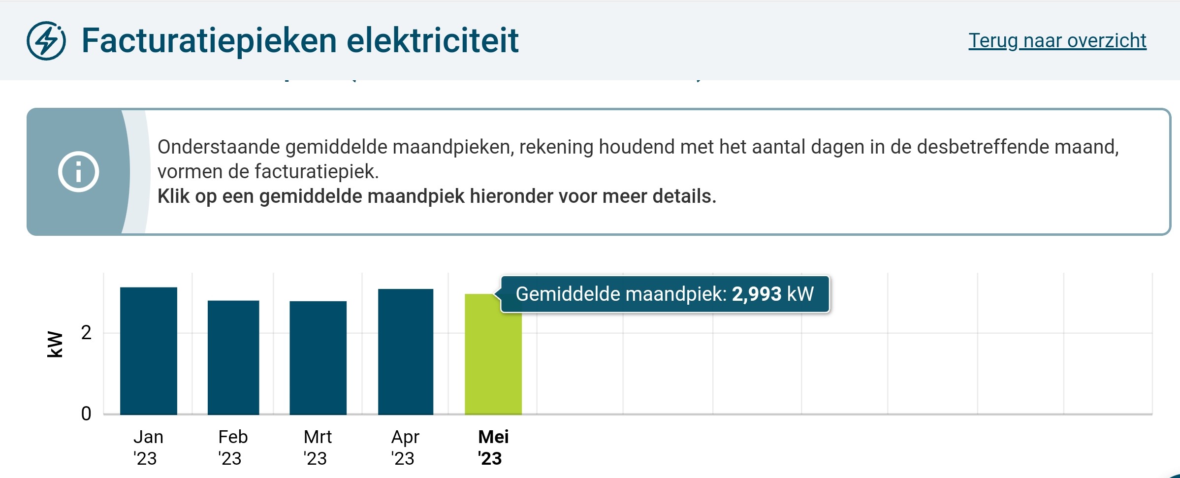

door ivob
boran_blok schreef: 25 jun 2023, 19:58 Ik ga bedanken voor de laadpaal via werkgever, hier is het 2800 euro, dat is dan wel via het cafetariaplan dus de eindfactuur is lager, maar het is toch wel een smak geld waarbij je ook nog capaciteitstarief kosten aan hebt.
Ik laad wel op aan 2 Kw wat redelijk traag is, maar de auto staat elke dag toch wel zeker 12u op de oprit.
Hoe heb je extra capaciteitskosten door aan 2 kW te laden? Het forfaitaire minimum is 2,5 kW.

ivob schreef: 25 jun 2023, 22:06 Hoe heb je extra capaciteitskosten door aan 2 kW te laden? Het forfaitaire minimum is 2,5 kW.
Het is en blijft een extra load... als hij nu aan 2.5 kW piek zit dan zou dit op die manier 4.5 kW piek worden.
Is er trouwens ergens een simulator om de kost hiervan te berekenen ?

Wij laden hier bv. al vier jaar een BEV in een full electric woning. De laagste technische maandpiek bedroeg 0,05 kW, de hoogste 4, 02 kW en de laatste gemiddelde facturatiepiek voor 2023 bedraagt daardoor 2,99 kW*.
Je werkelijke huidige lopende facturatiepiek is trouwens gewoon af te lezen op je "Mijn Fluvius", die moet je dus niet eensgaan simuleren.
*Maar in ons specifiek geval door de max. netfactuur teruggebracht tot een gemiddelde jaarpiekkost van 2,5 kW (109 €).
