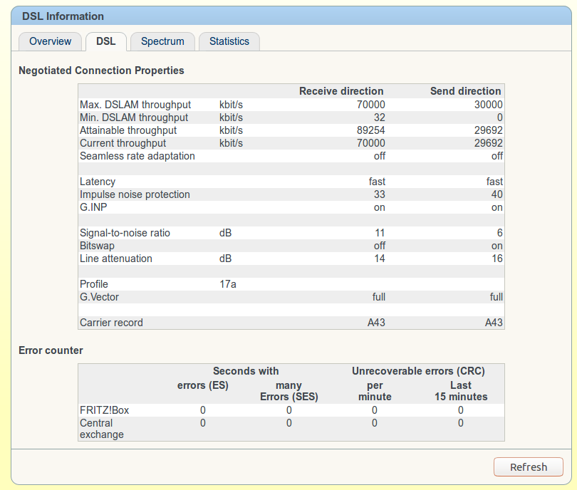

EDIT 20u45: Een andere gebruiker in zone 1 kondigt dat hij vanavond 30Mbps in upload na een TBF kreeg!
EDIT 21u: Getest en goedgekeurd. 'k heb een TBF gedaan en ben ik nu in 100/30!

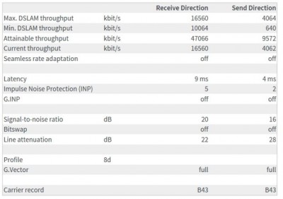

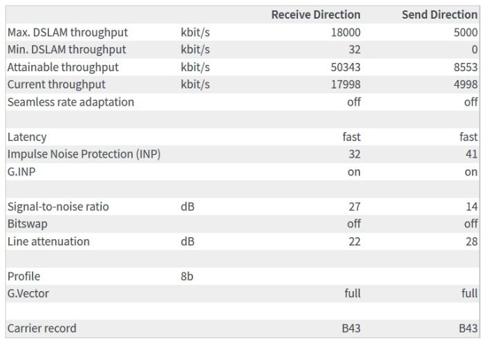

Een uurtje ofzo na mijn TBF, had ik terug een onderbreking. En wat blijkt nu? Vectoring is aktief op mijn zone 4 lijn!
Zo was het eergisteren: En nu: Ik zit dus op een nieuw profiel 18/5 (klopt echter niet met de tabel). En dat is 8b ipv 8d (dus ook iets meer vermogen op de lijn).
Maar vreemd genoeg is de attainable throughput voor download slechts met 3277 kbps gestegen...
De S/R verhouding is wel flink gestegen voor download (20->27 dB), maar wel iets gedaald (16->14 dB) voor upload (door de iets hogere upload, en er is geen vectoring voor upload, dacht ik)
Nu moet ik zeker wachten op DLM om hoger te geraken...

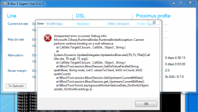

Net TBF gelanceerd hier in Vlaams Brabant ik gok dat het live is, hij is al 2 minuten bezig om current bit rate up te bepalen.
* Edit 1
2 keer sync weg reeds, maar BBOX3 tool geeft error
* Edit 2
3e keer sync weg
* Edit 3
4e keer
Ben benieuwd ...
Na een paar minuten telkens een fout, ik gok dat we zullen moeten wachten op een versie met hogere timeouts of de juistere profiel xml's.

Gelukkig voor jouEdward Valckx schreef:Ik zit dus op een nieuw profiel 18/5 (klopt echter niet met de tabel).
Jammer dat ze geen 17 MHz profiel geven aan zone 4/5Edward Valckx schreef:En dat is 8b ipv 8d (dus ook iets meer vermogen op de lijn).
Dat zou nog de snelheid nog (iets?) kunnen verhogen.
Wie weet is dat nog een volgende stap?
Van 24 mbps (vorig jaar) naar 50 mbps (nu) is toch niet mis hé ...Edward Valckx schreef:Maar vreemd genoeg is de attainable throughput voor download slechts met 3277 kbps gestegen...
Ik had ook geen spectaculaire verbetering verwacht voor zone 4/5
Crosstalk is vooral een probleem in de hogere frequenties, vandaar dat het effect van vectoring groter is bij kortere lijnen.
Toch wel: G.INP (send direction) = "on"Edward Valckx schreef:De S/R verhouding is wel flink gestegen voor download (20->27 dB), maar wel iets gedaald (16->14 dB) voor upload (door de iets hogere upload, en er is geen vectoring voor upload, dacht ik)
Inderdaad. Op naar 40/6 ?Edward Valckx schreef:Nu moet ik zeker wachten op DLM om hoger te geraken...

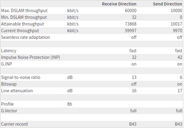

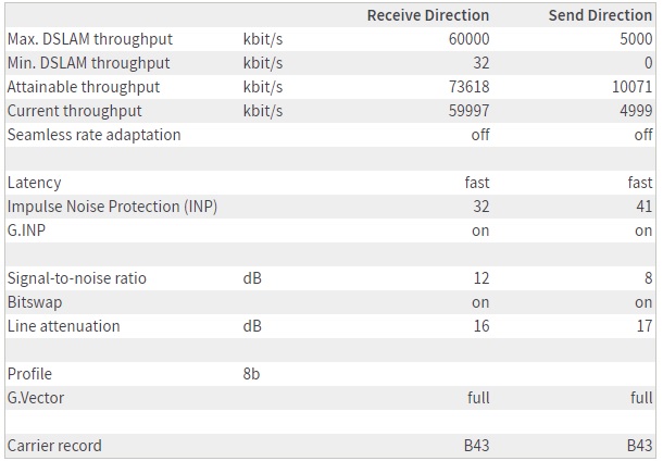

Hier van 60/5 naar 60/10 na een TBF zonet.
Ervoor :
erna :
Edit : Ik ben nog niet zeker of dit de definitieve waarden zijn, de attainable upload stond al reeds een tijd op 10.000 , dus mogelijk gaat deze nog naar 15.000 vermits ik in zone 3 zit.
Regio gent/sint-amandsberg
Ervoor :
erna :

ollies schreef:Hier van 60/5 naar 60/10 na een TBF zonet.
- - De "attainable upload" is omhoog gegaan sedert de invoering van "upload phase 2" (voor enkele weken)
- De effectieve upload van 10 mbps heb je nu gekregen na de TBF
- Ik vermoed dat DLM jouw upload gaat verlagen (van 10 naar 8 mbps), gezien jouw lijn geen 10 mbps aankan (upload SNR 6 dB is borderline)
Hou de lijnstats van jouw FritzBox maar goed in de gaten ...

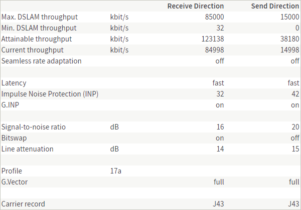

Hier ook na een TBF 100/30 sync! Een speedtest geeft 96Mbps down & 28Mbps upload (op EDPnet), mooi dus!

Bij mij totaal niets veranderd, 100/20 bleef na een tbf deze morgen op 100/20 (zone 2)
Mogelijk wordt het hier nog niet uitgerold.
Maar uiteindelijk voor wie bij PX zit heeft het nog weinig zin zolang ze hun cap toepassen en hun abo nog niet verhogen.
B-Box 3 Sagem Tool v0.12.5
Device: B-Box 3 Sagem
Downstream current bit rate: 99 999 kbps
Upstream current bit rate: 19 999 kbps
Downstream max bit rate: 107 258 kbps
Upstream max bit rate: 33 169 kbps
Downstream attenuation: 16,7 dB
Downstream noise margin: 8,4 dB
Upstream noise margin: 15,2 dB
Vectoring down: yes
Vectoring up: yes
ROP vectoring compatible: yes
DSL standard: VDSL2 Annex B
DSL profile: 17a
Estimated distance: 410 m
Proximus profile name: 100/20
Proximus DLM profile: yes
Proximus repair profile: no

Ik blijf ook op 85/15 met onderstaande lijnwaarden:
Ik heb soms toch mijn twijfels bij wie er wel of niet in zone 1 terecht komt. De waardes van bv ronron261 hierboven zijn veel minder goed, en hij heeft blijkbaar wel een zone 1 profiel. Vreemd.

Ik zou liever jouw comfortable 85/15 hebben, dan zijn borderline 70/30.EotT schreef:Ik heb soms toch mijn twijfels bij wie er wel of niet in zone 1 terecht komt. De waardes van bv ronron261 hierboven zijn veel minder goed, en hij heeft blijkbaar wel een zone 1 profiel. Vreemd.
Zone maakt alleen een verschil voor de start profielen, DLM kan in beide zones de snelheid verhogen (als de lijnwaarden het toelaten) naar 100/40.

Ik krijg volgende snelheden via de lijntest (zone 4)
Bedankt voor de extra uitleg.
Voorlopig hebben mijn hoge verwachting een muis gebaard
Is die eerste lijn dan ook de maximaal haalbare snelheid? Of is er een Gauss-curve van profielen gaande van 60/10 tot 18/2?Maximumsnelheid beschikbaar voor 50% van de lijnen met uw configuratie
23 Mbps download - 3,7 Mbps upload
Gegarandeerde maximale snelheid. Dit is ook de minimale snelheid
16,6 Mbps download - 1,8 Mbps upload
