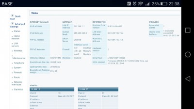

Beste UB'ers,
Ik kreeg onlangs van een kennis een screenshot doorgestuurd van de gekende BBOX2 interface met de vraag of ik hieruit kon afleiden wat zijn snelheid was, en hoeveel "marge" er nog over was voor sneller te gaan. Daar het voor mij al een tijdje geleden is dat ik de waarden moest kennen, stel ik de vraag hier even voor de zekerheid.
Momenteel heeft hij (overduidelijk) een 20/2 lijntje, maar denken jullie dat DLM hier nog iets aan zou veranderen? Het is een BBOX2, dus over vectoring moeten we (nog) niet praten

Krisken
Zie ook de topic over DLM.
Indien jouw kennis in "zone 3" zit (700m - 1000m), zal de lijn op 8d blijven (basisprofiel 16/2, DLM tot max 30/4)
zie tabel Frontpage.
- - Jouw kennis zit waarschijnlijk in "zone 2" (400m- 700m) met een basisprofiel van 20/2 (8d). Theoretisch kan DLM deze lijn verhogen tot max 30/2 (gezien SNR van 22 dB).
- Recent werden klanten in "zone 2" op 17a gezet, met als basisprofiel 20/6. DLM kan deze lijnen verhogen tot max 50/10.
- Blijkbaar kan je de overgang van 8d naar 17a triggeren of versnellen door de automatische lijntest (0800 nummer)

@krisken: M'n VDSL2-lijn is in 2011 opgeleverd op een 20/2-profiel met 20,2 dB training margin, vandaag zit ik met diezelfde Sagem 3464-modem op 50/10 met 10,9 dB training margin.
Voor die 50/10-profielverhoging was wel een automatische lijntest nodig en is DLM een maand bezig geweest.
