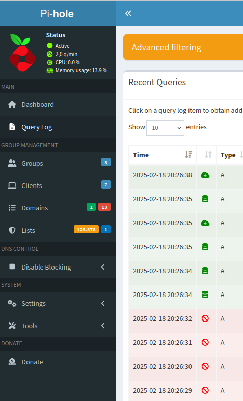

Sinds enkele dagen Pi-hole aan het testen. Tot nu toe heel tevreden.
Alleen loop ik tegen een probleem aan in combinatie met mijn FritzBox. Waarschijnlijk ergens een foutje in de configuratie.
In het Pi-hole dashboard zie ik dat Pi-hole regelmatig DNS aanvragen forward naar fritz.box. Dit lijkt niet de bedoeling ofwel?
Dit zou enkel mogen voor interne DNS resolving bijvoorbeeld voor file.fritz.box en niet voor web.facebook.com Wanneer ik het fritz.box IP adres als Upstream DNS Servers verwijder in de Pi-hole configuratie gebeurt dit niet maar dan worden de IP adressen van de lokale clients niet meer als hostname weergegeven in Pi-hole.
De FritzBox doet enkel nog dienst als DHCPserver.

silentkiller schreef:maar dan ben je je interne resolving kwijt
Niet echt, daar heb je de "conditional forwarding" voor in je DNS settings op je PiHole.
Als je PiHole echter nog requests stuurt naar je F!B terwijl het in de settings zo staat denk ik gewoon dat je PiHole zelf ook als DHCP client fungeert ofzo? Of toch iets wat de DNS settings van ergens overneemt.
Gezien PiHole een "wrapper" is om system tools heen en dus niet de volledige stack zelf implement in dezelfde binary als bv een AdGuardHome moet je wat meer nadenken over je setup.
Grote kans dus dat of je F!B in je /etc/resolv.conf staat of in een of ander resolved ding (gebruik zelf geen systemd dus geen idee hoe je dit checkt)

Edit: probleem gevonden
Conditional Forwarding stond op 192.168.0.0/24 terwijl mijn intern netwerk 192.168.1.0/24 is
Inderdaad.
De Pi-hole krijgt zijn netwerksettings via DHCP van de F!B. En is daar gereserveerd.
/etc/resolve.conf op Pi-hole toont zijn eigen IP als DNS.
/etc/dhcpcd.conf
Dus configureer ik best Pi-hole zonder DHCPclient en de nameserver aanpas naar de upstream DNS, in mijn geval Cloudfare?

In de filterlijsten zijn icoontjes toegevoegd.
Update uitgevoerd en lighttpd uitgeschakeld (let op met het uitschakelen van lighttpd, dit is niet voor elke configuratie !).
Lees de Pi-hole v6 introductie via de link hierboven.
Core version is v6.0 (Latest: v6.0)
Web version is v6.0 (Latest: v6.0)
FTL version is v6.0 (Latest: v6.0)In de menubalk links is er wet 't één en ander gewijzigd, maar op 't éérste zicht enkel cosmetisch.
Laatst gewijzigd door lacer 18 feb 2025, 21:11, in totaal 1 gewijzigd.

De url is gewijzigd naar ip-adres/admin/index.php naar ip-adres/admin/login
Toegevoegd na 3 minuten 58 seconden:
Ik dacht eerst dat de update mislukt was, oeff
