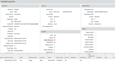

Ik heb dat eens geprobeerd hier, en de DHCPv6 /56 range die gegeven wordt lijkt niet gerouteerd te zijn (geen return packets).
Het IPv6 WAN IP van de firewall zelf werkt wel maar daar ben je niet veel mee.

Als ik vanaf een public website een IPv6 traceroute doe naar Luukske zijn range, is er een extra hop te zien t.o.v. een traceroute naar mijn IPv6 range.Gerry schreef: 03 okt 2024, 09:52Interessant! Dat lijkt me wel werkend, niet?luukske schreef: 02 okt 2024, 20:20 Daar lijkt inderdaad iets niet helemaal goed te gaan:
1 1 ms 3 ms 1 ms 2a01:cc00:a9d31eed:etc..etc...
20 22 ms 20 ms 20 ms eh-in-f100.1e100.net [2a004013:c06::64]
Ik heb me laten vangen doordat het verkeer naar mijn lokale Adguard ineens wel vooral IPv6 was. En de 10 op 10 bij de IPv6 tests.
Nu ben ik wel heel benieuwd naar het verschil tussen jouw setup en die van de andere posters, en waarom het dan voor jou wel lijkt te werken?
Wild guess : Sommige IPv6 ranges op sommige devices bij Orange zijn goed gerouteerd, anderen niet.... :-/

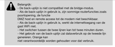

wanneer de Livebox cable in bridge modus staat heb je dan nog het 4g backup internet dat overneemt bij uitval van het vast internet?
Het is toch deze router/modem die gebruikt wordt bij het abonnement Connected Internet Boost voor zelfstandigen?
