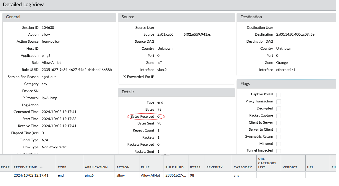

Ik heb dat eens geprobeerd hier, en de DHCPv6 /56 range die gegeven wordt lijkt niet gerouteerd te zijn (geen return packets).
Het IPv6 WAN IP van de firewall zelf werkt wel maar daar ben je niet veel mee.

  • Topic 20 laatste posts samenvatting
Daar lijkt inderdaad iets niet helemaal goed te gaan:
1 1 ms 3 ms 1 ms 2a01:cc00:a9d3:3100:1eed:etc..etc...

Ik heb me laten vangen doordat het verkeer naar mijn lokale Adguard ineens wel vooral IPv6 was. En de 10 op 10 bij de IPv6 tests.

Als ik vanaf een public website een IPv6 traceroute doe naar Luukske zijn range, is er een extra hop te zien t.o.v. een traceroute naar mijn IPv6 range.
Wild guess : Sommige IPv6 ranges op sommige devices bij Orange zijn goed gerouteerd, anderen niet.... :-/
