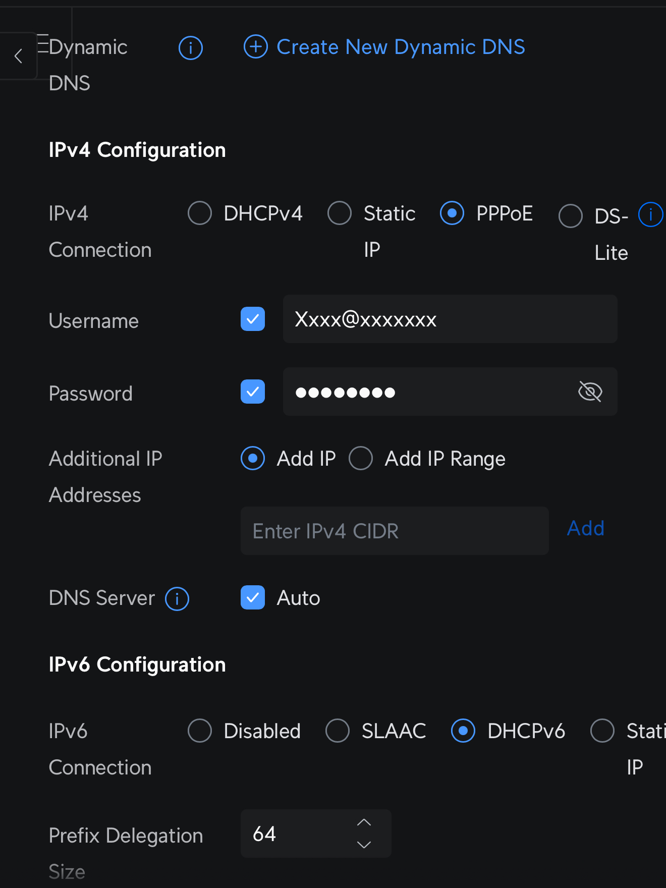

hitech2207
Berichten: 37
Lid geworden op: 08 jul 2013, 14:45
Bedankt: 2 keer
SUNWfrk schreef: 03 nov 2024, 19:06 Heb de fs.com XGS-ONU-25-20NI in mijn Unifi UDMSE aan de praat gekregen op Proximus Fiber (XGSPON)
Ik was eerst van mening, ik wil er niets aan 'modden', maar we moeten toch dus dezelfde aanpassing doen die ze in Nederland doen voor KPN.
Hoi,
Ik heb deze sfp besteld, hoe breng je de verbinding tot stand?
Vandaag doe ik het met een 10g sfp+ naar ethernet en een PPPoE sessie maar ik kreeg nooit boven de 2gbps. Dus dan maar downgrade gedaan.
Kan je uw settings posten? Zonder cred natuurlijk 😉

SUNWfrk
Berichten: 23
Lid geworden op: 08 okt 2016, 13:35
Bedankt: 9 keer
hitech2207 schreef: 14 nov 2024, 20:34 Kan je uw settings posten? Zonder cred natuurlijk 😉
For great justice, take off every Zigg!
Provider: Proximus Maxi Fiber (2500/1000 mbps down/up).
