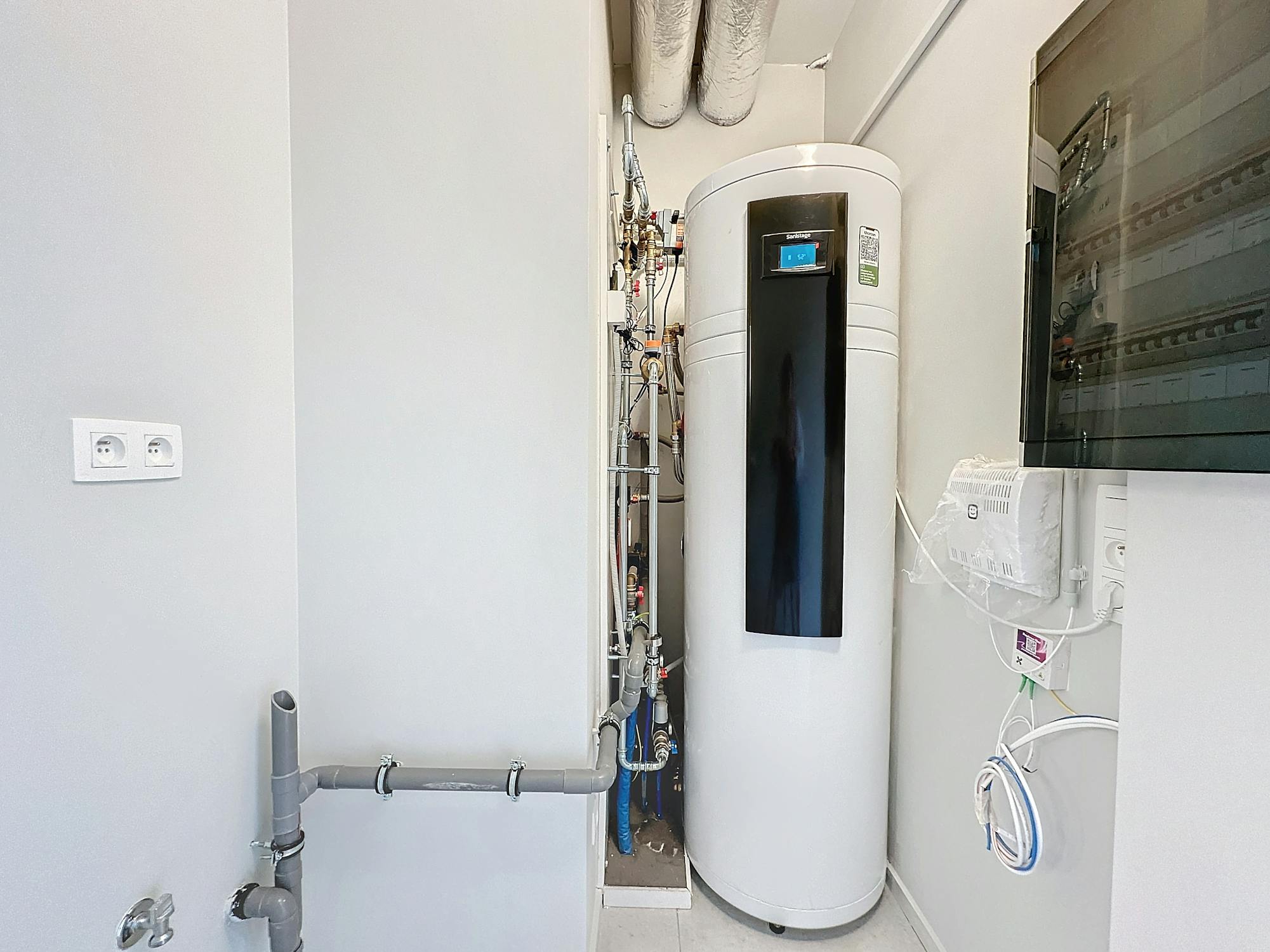

Ik verhuis weldra naar een nieuwbouw appartement, in één van de reeds opgeleverde andere appartement hangt deze box van telenet, maar kan niet vinden wat dit juist is, iemand een idee?

Lijkt Telenet fiber te zijn.
Wat een kollos van nen bak zeg!

In welke gemeente ligt je nieuwbouw? Lijkt mij eerder een "coax over fiber" aansluiting te zijn

Is inderdaad van Telenet. Hier werken ze met RFoG. In dat apparaat komt de glasvezel binnen en zit er een micronode. Deze zet het licht om naar RF en hierop kunnen dan opnieuw Tv boxen en digicorders aangesloten worden, net als een klassieke kabelmodem. Het verschil is dus dat er anders van node tot bij jou thuis met coax gewerkt wordt en hier de node tot bij jou in glasvezel is.

RFoG, Radio Frequency over Glass, oftewel een klassiek coaxsignaal over glasvezel.
Dus ook dezelfde nadelen als coaxkabel: lage uploadsnelheid en hoge reactietijd (ping).
De Proximus-aansluiting eronder, échte fiber (via XGS-PON-technologie), biedt de betere specificaties. Downloaden tot 8,5 Gbps, uploaden tot 1 Gbps en een reactietijd van minder dan 5 milliseconden.
