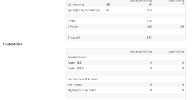

De sync valt weg met de nieuwste driver, met de oude driver is er geen probleem.
Heb de nachtelijke onderbreking ook weer uitgezet en de verbinding is meer dan een week stabiel.
De laatste DSL-driver is niet stabiel, want de vorige doet het prima.
De SNR is ook dik in orde: Ontvangst 18dB over Zenden10dB
Lijn capaciteit 146K ontvangst over 37.7K verzenden.
Deze lijn heb ik al 20 jaar in gebruik zonder ooit problemen gehad te hebben buiten een aantal blikseminslagen waardoor die steeds vernieuwd is geworden.
Het verbreek probleem zit echt in de nieuwe datapomp.

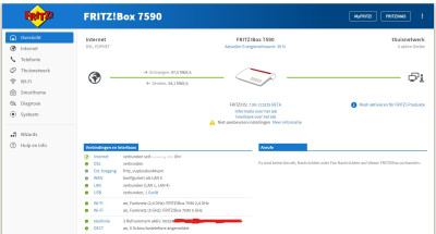

Nieuwe Labor is uit voor de 7590 en 7590AX, 07.90 beta van 29 April....deze morgen dus.
https://avm.de/fritz-labor/frisch-aus-d ... twicklung/
Staat enkel onder de Duiste labor pagina, heb hem al draaien, heel veel nieuwe zaken....ziet er prachtig uit.

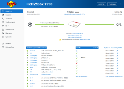

7590 (AX)
Sprache: Meertalig (klopt niet, enkel DUITS)
Version: 7.90-113042
Datum: 17.05.2024
Zet je nog 'vorige DSL versie'?
oude DSL-versie: 1.180.129.93
juli 2023: DSL driver = 1.180.131.100
nieuwe DSL-versie: 1.180.131.112
Datum: 17.05.2024
- Berichten: 18369
- Bedankt: 3720 keer
- Recent bedankt: 19 keer
Die BETA (Labor) Web interface is een (grappige) mix van Nederlands en Duitssatsurfer schreef: 19 mei 2024, 17:39 7590 (AX)
- Alle nieuwigheden nog in het Duits (en nog niet vertaald)...
- En bestaande items zijn in het Nederlands gebleven ...

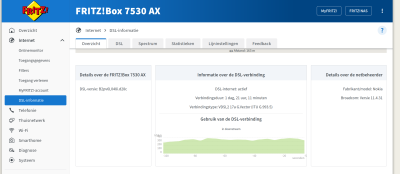

Er is weer een nieuwe labo uit :
FRITZ!OS: 7.90-113235 BETA
Meer zaken vertaald en de tekeningen worden steeds mooier en duidelijker.
Ook zijn er meer zaken vertaald in Nederlands maar nog lang niet alles.

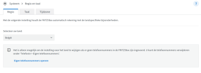

Dat is "by design"Joop schreef: 24 jul 2024, 16:37 Verder een support-aanvraag ingedient bij AVM voor de 7590 want die doet Auto-Annex ongeacht wat je selecteerd en daardoor is die bij mij totaal onstabiel waar de 7530AX dit niet doet en netjes Annex-B blijft staat en stabiel is. Waarom ze die setting in de 7590 niet respecteren is me een raadsel.
Bij de invoering van vectoring, en de overschakeling van Ikanos naar Braodcom DSLAMs, bleek Annex A beter te werken dan Annex B.
Als de Fritzbox ingesteld staat op Belgium, en er wordt een Broadcom DSLAM gedetecteerd, dan wordt altijd Annex A gebruikt, ongeacht de selectie.
Is toen afgesproken met AVM.
De 7590 en de 7530AX bevatten een verschillende chipset, je kan deze dus niet met elkaar vergelijken.
Indien je Annex B wilt forceren, .moet je de country setting wijzigen.
- Berichten: 173
- Bedankt: 27 keer
Dat het een andere chipset is snap ik, daar gaat het niet om.philippe_d schreef: 24 jul 2024, 23:13 De 7590 en de 7530AX bevatten een verschillende chipset, je kan deze dus niet met elkaar vergelijken.
Het punt is dat de 7590 auto-Annex doet ongeacht de setting en dat werkt voor mij niet, steeds disconnects.
De 7530AX doet geen auto-Annex en respecteert de setting en werkt probleemloos.
Aangezien je zegt dat de landcode iets uitmaakt voor de Annex kan AVM dus perfect een Annex-force mode maken ipv auto.
Dat heb ik ze dus gevraagd te doen, want de 7590 bij reboot neemt wel Annex-B, maar na een x-aantal minuten/uren begint die ineens te schakelen en wordt instabiel, de sliders verzetten haalt ook niets uit buiten snelheidsverlies.
De vroegere Ikanos werkte voor mij altijd probleemloos, de Nokia niet, die blijft disconnecten in A/J mode maar is stabiel in B.
Zoals je kan zien, Nokia en totaal geen errors EN draait gewoon Annex-B waar de 7590 dit weigert te blijven doen.
Vandaar de vraag aan AVM om een Annex-force optie. Ben overigens niet de enige die regelmatige disconnects heeft met Auto-annex, vele anderen klagen er ook over.
Ergo het is zinvol een FORCE mode te hebben, mijn gedacht
Update: Landcode wijzigen geeft het volgende probleem en is dus geen optie...
Hoe ga je dat dan oplossen? Want dan werken lokale nummers niet meer als ik het bv in Nederland zou veranderen.
Om kort te gaan, AVM moet gewoon een Annex selectie aanbieden die werkt zoals in de 7530 en anders een FORCE knopje.

Toch wel ... in die zin dat ouw conclusie dat Annex B bij de Fritzbox 7530AX stabieler is dan Annex A, je niet noodzakelijk dmag doortrekken naar de Fritzbox 7590.
AVM kan dat inderdaad perfect implementeren in een volgende Firmware (als daar voldoende vraag voor is).Aangezien je zegt dat de landcode iets uitmaakt voor de Annex kan AVM dus perfect een Annex-force mode maken ipv auto
Eerst dat ik hiervan hoor, ben nochtans een regelmatige bezoeker hier?Ben overigens niet de enige die regelmatige disconnects heeft met Auto-annex, vele anderen klagen er ook over.
Dat is altijd een optie, als je een vlugge oplossing (quick fix) wilt van je probleem in afwachting van een FW upgrade.Update: Landcode wijzigen geeft het volgende probleem en is dus geen optie...
Ik heb nu geen toegang tot een Fitzbox om uit te testen (verlof, alleen GSM bij) ...
- verwijder jouw telefonielijnen.
- verander de landinstelling naar "ander land"
- onder telefonie > eigen telefoonnummers > tabblad instellingen voor de aansluiting: landcode wijzigen naar 0032
- telefonielijnen terug invoeren
Wellicht kan je op die manier Annex B instellen.
