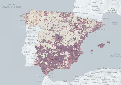

Het zou interessant zijn om te weten hoe de verdeling is over Spanje.

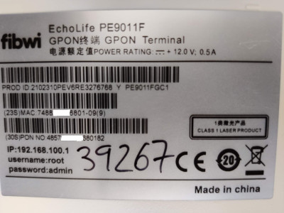

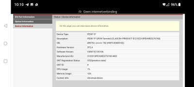

Via de webinterface van de ONT (http://192.168.100.1) zie ik volgen de info.raf1 schreef: 22 aug 2022, 16:38Als dat niet ergens op de verpakking van de ONT op een etiket staat, is dit mogelijks terug te vinden in de webinterface van de ONT.
Veel succes ermee!
Zou hier iets tussen staan waarmee ik mijn eigen GPON module (Fritz!Box 5530) geregistreerd krijg?
- Berichten: 6151
- Bedankt: 1934 keer
Het GPON-serienummer (SN) van 12 karakters en dat begint met HWTC zou je kunnen invullen in dat desbetreffende veldje in het Fritz!Box Support Menu.
Misschien komt de Fritz!Box wel meteen online dan.
EDIT: Je zou bij internettoegang op de Fritz!Box ook het GPON MAC-adres van de Huawei ONT moeten instellen.
En mogelijks ook een OLT profiel 4 voor provider DIGI.

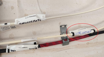

@raf1 Dank voor de tips
Hieronder nog een foto van het label op de GPON (achterkant).
En op de glasvezel naar het appartement staat een handgeschreven nummer (dat ik met moeite kan ontcijferen).
Ik ben er volgende week ... hopelijk succes
PS. Ik heb van de provider (fibwi) al mijn PPPoE login kunnen ontfutselen, en de VLAN-ID (20)
Nu staat de Fritz!Box als router achter de ONT (i.p.v. de Provider router), maar ik zou de Fiber Fritz!Box graag aan de praat krijgen, al is het maar om wat te experimenteren met glasvezel

Ik gok: 207033113302.
