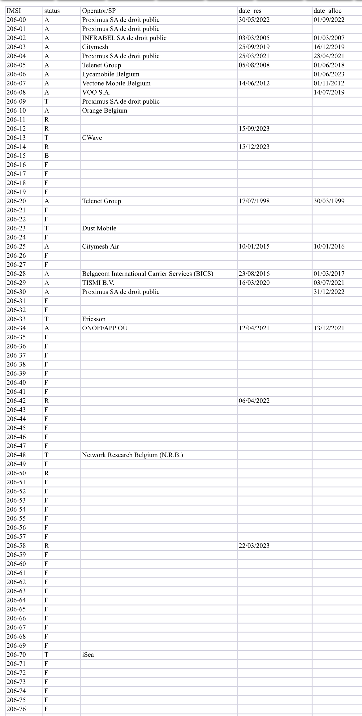

Sinds een paar dagen krijg ik op men smartphone app operator 20604 das vreemd omdat er normaal 20601 komt (Proximus)
wil dat zeggen dat ik met een andere operator verbonden ben ..... en dan komt er weer 20601
20604

Dat is de MNC van Mwingz: https://mwingz.be/
Netwerk dat Proximus en Orange samen bouwen.

Link hierboven verwijst naar de BIPT databse van telefoonnummers
Niet de lijst van MCC/MNC codes

Cf tab _E212.
Daar staat de lijst met de Belgische MNC codes in dat bestand.

Vergeten vermelden, inderdaad op tabblad _E212 (E. 212 is de ITU aanbeveling)
Ik merkte zelf ook al enige tijd op in Cellmapper dat ik verbonden was met 206-04 en kon het niet zo onmiddellijk thuisbrengen.
Google bracht mij op deze oude post, dus wou het even verduidelijken voor toekomstige zielen die daar naar zoeken.
