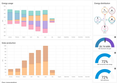

NuKeM
Berichten: 5660
Hier 8kWp verdeeld over ZW en ZO.
15.4kWh batterij en ongeveer 4000W capabele batterij omvormer (zelfde systeem als ivob).
Gezin van 4 (dagelijks staat bv. de vaat regelmatig meermaals op en er worden veel wasjes en droogkasten gedraaid).
Self-sufficiency (excl. gas!) is hier 72% van 1jan dit jaar tot nu (per maand gezien is het vanaf april al 97% en meer, laagste was in jan met 31% self-sufficiency).
Geen vuile houtstoof hier trouwens en ook geen warmtepomp, wel gas. Ook nog geen EV. Wel veel always-on toestellen in huis en daardoor hoog continue verbruik (400-500W), hobby's :oops:
Zonder zonnepanelen en batterij zou ik ruw geschat 5000-6000kWh meer van het net afnemen, wat mij aan een prijs van 0.35euro/kWh rond de 2000 euro per jaar extra zou kosten aan elektriciteit... dat is niet niks, maar de installatie kost ook iets natuurlijk. Mij geeft het vooral een gevoel van (gedeeltelijke) onafhankelijkheid bij veranderende energieprijzen en meer flexibiliteit (minder 'letten op').
Beeldje uit HA:
Ik hoop in de komende jaren toch richting 15kWp zonnepanelen of meer te gaan (met 10kW max omvormers) in de hoop alles wat op te kunnen krikken.
In de zomermaanden is er nu al genoeg overschot om mijn maandelijkse verplaatsingen vanaf april al volledig op zonne-energie te kunnen doen (op voorwaarde dat de auto kan laden als er zon is natuurlijk, wat niet altijd het geval zal zijn, maar in de zomer is er meestal nog wat zon als ik thuis kom van het werk en de thuisbatterij al vol zit... dus moet wel lukken want ik doe niet veel km).
Het zijn vooral de wintermaanden waar ik graag verbetering zou willen zien in de opbrengst, waarna ik een lucht-water warmtepomp voor de CV en warm water boiler misschien zou overwegen (de woning extra isoleren en renoveren staat ook al op de planning, daarbij zijn ook lucht-lucht warmtewisselaars opgenomen in de offerte, maar ik denk dat die vooral als mogelijke bij-verwarming zullen dienen als de zon gunstig is).

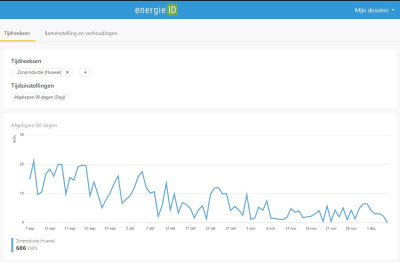

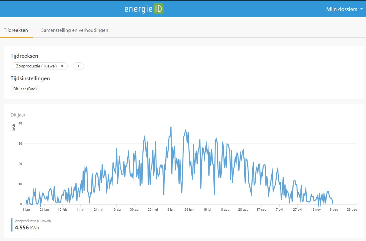

Block schreef: 5 maanden geleden ....die moderne zonnepanelen op een dag als vandaag zouden produceren...
Ook daar moet je geen wonderen van verwachten. Installaties van 2022:
-oost-west 30* helling, 6kw, regio oost vlaams brabant => 1,07 opbrengst vandaag
-zuid-west 20° helling, 5,25kw, regio middem limburg => 0,22 opbrengst vanaag
grafiekjes (van de 6kw installatie) voor de liefhebbers, 2024 en detail laatste 90 dagen. Vandaag ontbreekt daar nog in, api moet z'n werk nog doen.
