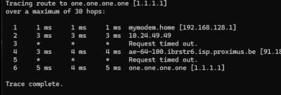

Een familielid heeft een fiber abo bij MV en heeft hoogstwaarschijnlijk last van CGNAT voor IPv4, want de ingestelde portforwards lijken tot nu toe helemaal niet te werken.
Op de website van MV wordt er (lijkt mij) geen gewag gemaakt van CGNAT noch over een manier om dat uit te schakelen.
Er staat op de website van MV wel bizar genoeg een wizard-achtige helppagina om portforwards in te stellen: https://mobilevikings.be/nl/setup/modem ... 098_t16808
In bijlage een screenshot van een traceroute, de hop na de gateway is een 10/8 netwerk dus dat lijkt mij genoeg bewijs van CGNAT.
De vraag is dus: hoe krijgt die persoon een rechtstreeks extern IPv4-adres zodat de portforwards werken?

Die 10/8 betekent niets en is geen bewijs van CGNAT:
en dit vanaf een Scarlet Trio-lijn waarbij een aantal poorten open staan.
Tracing route to userbase.be [188.114.97.0]
over a maximum of 30 hops:
1 <1 ms <1 ms <1 ms 192.168.59.1
2 9 ms 9 ms 17 ms 10.24.194.2
3 * * * Request timed out.
4 13 ms 12 ms 12 ms ae-76-110.ibrstr6.isp.proximus.be [91.183.242.152]
5 * * * Request timed out.
6 17 ms 12 ms 12 ms 188.114.97.0
Trace complete.Computer(k)nul

10.x.x.x is normaalgezien géén cgnat range (dat is enkel 100.64.xx-100.127.xx)
of proximus zich daaraan houdt, no idea.
ik dacht wel te weten dat pxm voor (sommige?) klanten cgnat gebruikt/test, en dat je het via myproximus kon uitzetten.
hoe dat precies zit (en of dat voor de andere merknamen hetzelfde is), no idea.
maar zoals dus al aangehaald, 10.x.x.x gaat je niet kunnen vertellen of je achter cgnat zit.

Een 10.0.0.0/8 WAN IP adres, terwijl je internet access hebt, wijst inderdaad op een CGNAT connectie, hoewel met een verkeerd IP adres want tegen de RFCs, die 100.64/10 vereisen als CGNAT subnet (dat moeten ISPs toch *echt* ns afleren).
Of je dat kan "afzetten", hangt af van de opties die je ISP aanbiedt.
Orange bv laat dat wel toe, maar er zijn in de US al vele providers die gewoon "njet" zeggen, of in het beste geval geld vragen (vroeger moest je voor een fixed IP betalen, nu voor een public IP).
PS:
CGNAT hoeft in theorie geen issue te zijn, want de RFCs voorzien ook protocols waarmee je de ISP CGNAT router kunt vragen om een port te forwarden naar jou; alleen staan ISPs zeer weigerachtig om dat te implementeren.

Ipv te baseren op de hop, kijk naar welk IP de WAN-interface op de gateway heeft, en vergelijk met je publiek IP dat de rest van het internet ziet (curl ifconfig.me).
Indien verschillend dan is er sowieso iets van NAT gaande (niet noodzakelijk CGNAT, maar de kans is wel groot).

Ik heb exact hetzelfde resultaat op een Proximus Fiber aansluiting (met publiek IPv4)
Ik heb ook geen CGNAT, maar een publiek IPv4
Het begrip CGNAT wordt gebruikt in de situaties waar een eindgebruiker geen publiek IPv4 krijgt, maar een CGNAT IPv4 (uit het 100.64.0.0/10 subnet), zodat meerdere eindgebruikers één publiek IPv4 adres delen.
Dat ISP's voor hun interne routeringen 10.0.0.0/8 adressen gebruiken heeft hiermee toch niets te maken?
C:\Users\phili>tracert 1.1.1.1 > tracert.txt
Tracing route to one.one.one.one [1.1.1.1]
1 <1 ms <1 ms <1 ms fritz.box [192.168.178.1]
2 2 ms 2 ms 4 ms 10.24.193.80
4 5 ms 4 ms 5 ms ae-76-100.ibrstr6.isp.proximus.be [91.183.242.146]
6 5 ms 4 ms 5 ms one.one.one.one [1.1.1.1]
Trace complete.Ik ben niet akkoord met jouw definitie over CGNAT.ITnetadmin schreef: 18 jun 2024, 21:40 Als de carrier NAT uitvoert, dan is dat per definitie CGNAT, want dat staat voor "Carrier Grade NAT".

Dus ook end-users die een private IP in de 10/8 range krijgen, vallen onder CGNAT.
Voor alle duidelijkheid (want ik krijg wel het gevoel dat we heel misschien een beetje naast mekaar praten):
Ik ga ervan uit dat zijn *WAN IP* een private IP is, zoals ik ook in mijn originele post zette.
Als hij een public IP op zijn router WAN port krijgt heeft hij geen CGNAT, ongeacht wat de IP adressen van de hops in de traceroute zijn.ITnetadmin schreef: 18 jun 2024, 21:09 Een 10.0.0.0/8 WAN IP adres, terwijl je internet access hebt, wijst inderdaad op een CGNAT connectie
We missen eigenlijk het feitelijke WAN IP van de router; de traceroute an sich is niet genoeg om volledige conclusies te trekken.
- Berichten: 9535
- Bedankt: 598 keer
Maw, als OP eens kan kijken welk IP de WAN interface heeft, en met welk IP de buitenwereld hem herkent, gaan we beter weten of er sprake is van CGNAT.
Inderdaad dus niet met de traceroute methode zoals hierboven gebeurd.

Allereerst, bedankt iedereen voor de bijdrage
De gateway in kwestie is zo'n "Internet Box" met enkel toegang tot de UI via de website van MV. Ik kan nergens het WAN IP-adres vinden, weet iemand of dat toch te vinden is in die interface? Het enige dat ik vindt is instellingen voor WiFi , Subnets (blijkbaar worden twee afgescheiden LANs aangeboden, bizar maar leuk), DHCP (pool IP-range, DNS-server) en Routing (i.e. port-forwarding)
Als ik geen WAN IP kan vinden, wat zijn dan mijn opties buiten blindelings blijven proberen om die portforwards te doen werken?

EDIT: solved, de standaard hyperbackup poort 6281 werd niet geforward, maar eentje in de 50k range werd wel mooi opengezet naar buiten toe. Waarschijnlijk (maar niet zeker) dat Px de lage range van poorten niet toelaat, alsook niet 80 en 443 (lastig want vzviw gebruikt Synology die om LetsEncrypt certs te krijgen).
Bedankt iedereen voor de hulp! En zo heb ik weer wat bijgeleerd over CGNAT, gezien de rijkdom aan info in alle comments.

Volgens How to check if your ISP performs CGNAT zou het volstaan om een traceroute uit te voeren naar het IP-adres wat je terugkrijgt door te browsen naar ipconfig.me/ip. Als daar geen hops tussen zitten (buiten je eigen router IP), dan zit je niet achter CGNAT, anders wel.
Ik krijg op mijn netwerk volgend resultaat (een paar x'jes toegevoegd):
Als daar nog een stap tussen gezeten had, dan zou het volgens dat PureVPN-artikel een CGNAT zijn.

Als de (CG)NAT infrastructuur zo geconfigureerd is om de ICMP's netjes door te sturen zonder een TTL af te trekken, ga je die niet zien in traceroute. Omgekeerd wil de aanwezigheid van hops ook niet per se (meer) zeggen dat je achter een (CG)NAT zit.Sinna schreef: 20 jun 2024, 17:26 Volgens How to check if your ISP performs CGNAT zou het volstaan om een traceroute uit te voeren naar het IP-adres wat je terugkrijgt door te browsen naar ipconfig.me/ip.
Beste methode is en blijft m.i. kijken welk IP je WAN-interface heeft, en vergelijken met je publiek IP dat de rest van het internet ziet.
