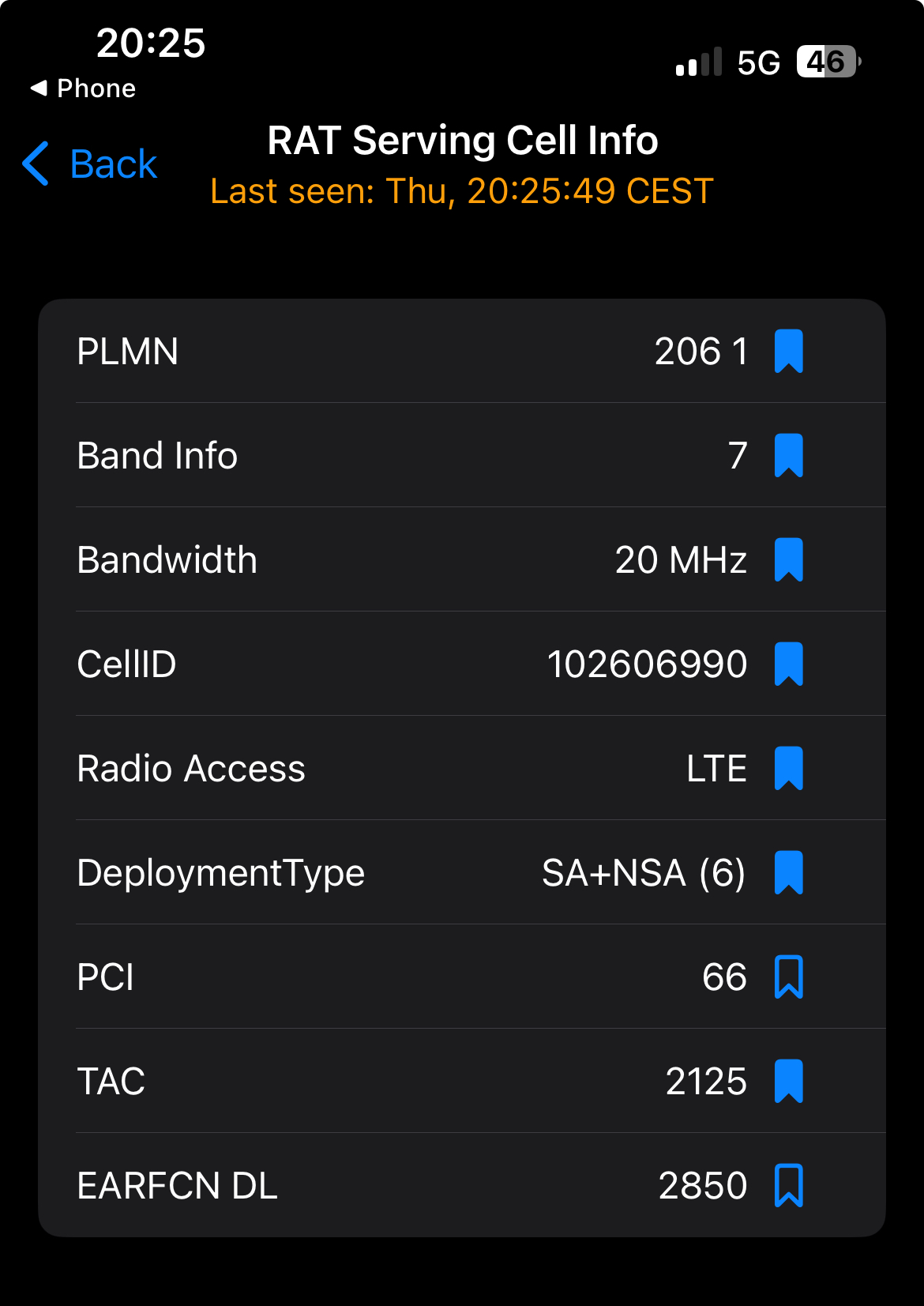

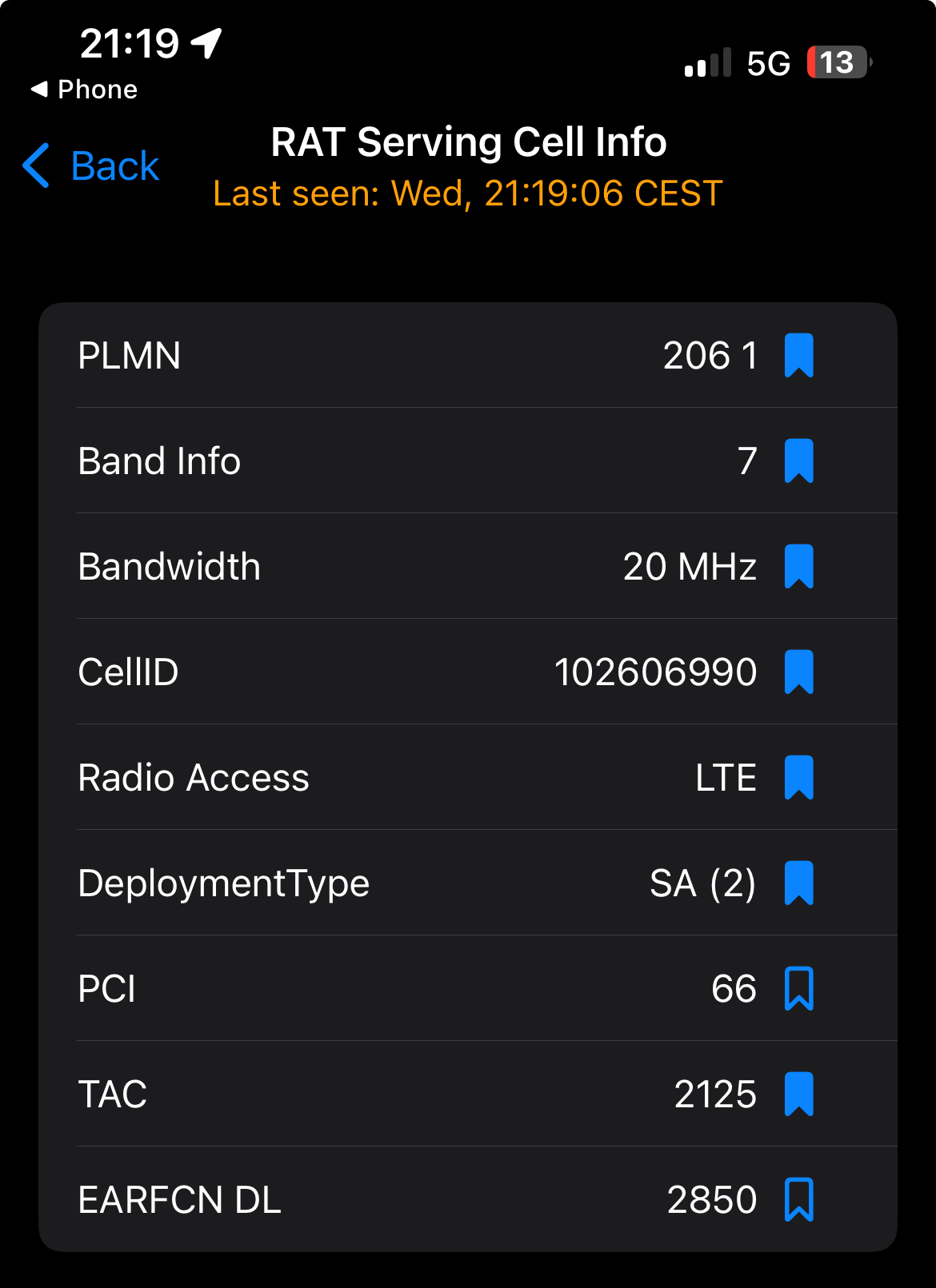

Ben wel in de war met radio access nog LTE en ook dat het nog een LTE band is.
Band 7 is an LTE operating frequency Band. LTE is designed to work across a number of frequency bands – E-UTRA operating bands- currently ranging from 450 MHz up to 3.8GHz. The available bandwidths are also flexible starting with 1.4 MHz up to 20 MHz with Carrier Aggregation allowing use of wider multiples.
Snelheid is hier 150/14, dus niet echt wat je verwacht van een standalone lijkt me.

Op je screenshot zie je ook "LTE" staan, nog geen "NR".

Ik denk dat de Field Test Mode iets moeilijker te interpreteren is.
Van wat mij verteld is, vertelt de Serving Cell Info niet per sé iets over welke van de beschikbare technologieën je gebruikt. In geval van 5G SA betekent 'Radio Access = LTE' dat op de weergeven band (bv. 7 in bovenstaande screenshot) kan worden teruggevallen.
Er kan zelf 'SA+NSA' staan, als het netwerk dat ondersteunt:
(Dit is niet in België, maar vanuit mijn tweede woonst, met een AT&T-nummer in een extended zone, waarschijnlijk via het T-Mobile-netwerk.)
Dit is een net-genomen screenshot, via het Orange-netwerk:

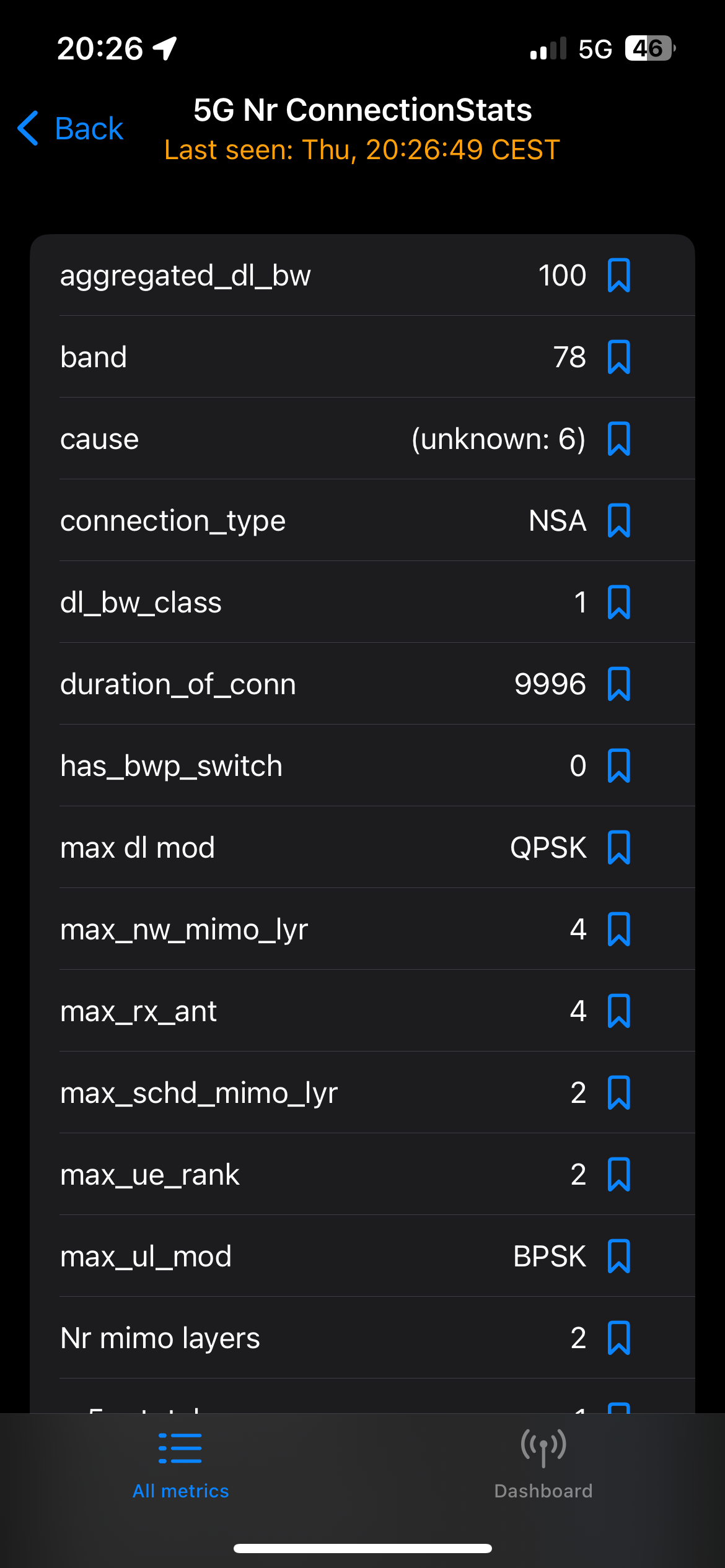

Ondanks dat er 5G in mijn statusbar staat, betekent dit dat er wel een 5G-band beschikbaar is, maar niet gebruikt wordt. Al het verkeer gaat over LTE.
Dit kan je bevestigen door onder NR ConnectionStats te kijken, waar je best altijd kijkt voor informatie over je 5G-verbinding. Zo wordt duidelijk (je moet altijd de timestamp bovenaan goed in het oog houden) dat ik momenteel dus helemaal geen 5G-verbinding heb, ondanks dat het wel in de statusbar staat. Enkele minuten daarvoor heeft mijn toestel dus wel beslist even de beschikbare band 78 te gebruiken.
Dit fenomeen was enorm zichtbaar rond de periode dat Undo lanceerde: toen heeft Orange in één knip heel veel 5G-apparatuur aangezet (misschien door de joint venture met Proximus?), waardoor je op een iPhone op heel veel plaatsen '5G' zag, zonder dat je verbinding ondersteund werd met NR (waaronder ook hier bij mij thuis). Onder de bovengenoemde pagina verscheen enkel nuttige informatie als je een grote stad naderde. Ondertussen is dat allemaal ook echt actief uiteraard, zoals bij mij thuis, ondanks maar in een dorpje, ook zichtbaar.
In het geval van de TS, lijkt het dus wel dat er effectief apparatuur met 5G SA in de buurt was.
