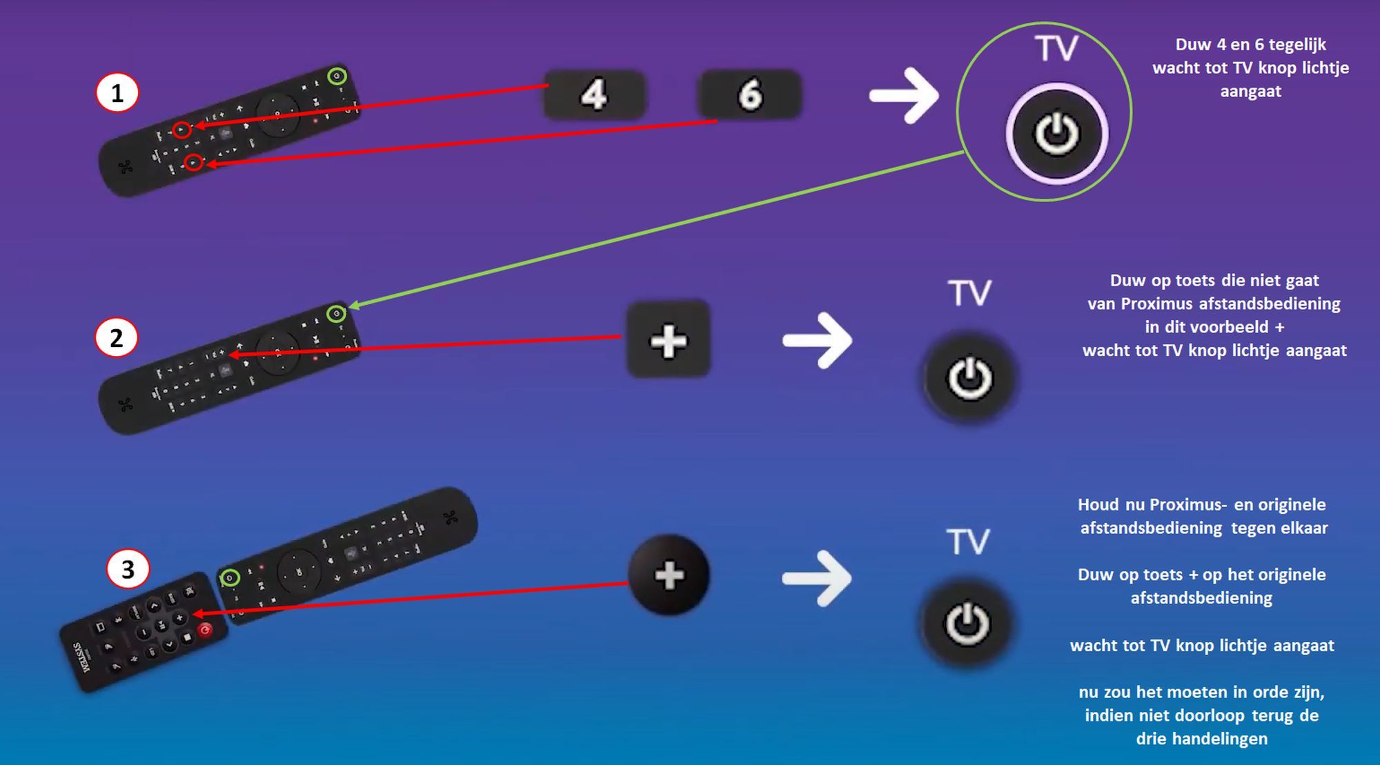

Ernie schreef: 28 mei 2024, 22:10 Weet hier iemand hoe het komt dat het niet lukt om het geluidsniveau te veranderen met de AB v/d decoder?
Probeer eens de toets(en) te programmeren met de afstandsbediening van Proximus en de originele afstandsbediening van Philips !
Voor het programmeren moet je TV niet aanstaan !
Ernie
Berichten: 1047
Bedankt: 57 keer
  • Citeer
  • Citeer
  • Topic 20 laatste posts samenvatting
Ratface schreef: 29 mei 2024, 00:07 kijken of de 'CEC-volumeregeling' actief staat op zowel
Heb ik gedaan: op de decoder is dat eenduidiger, op TV niets relevant gevonden.
Bssoft schreef: 29 mei 2024, 11:26 Probeer eens de toets(en) te programmeren met de afstandsbediening van Proximus en de originele afstandsbediening van Philips !
Bedankt voor deze info!
Doch geprobeerd maar noppes... vraag me af of die uitleg juist is.
Na stap 1 gaat TV LED eerst flikkeren, dan permanent aan en na een tijdje uit.
Stap 2 heeft het over dat TV LED moet aan gaan, moet dus eerst terug uit zijn?!
Stap 3: weer tot TV LED aan gaat, dus weer wachten tot het uit is?
Heb dit tot vervelens toe meermaals herhaald met variaties 'op het thema'.

Bssoft schreef: 29 mei 2024, 11:26 .
Stap 1 - vanaf de TV-Knop staat te pinken is het loslaten en heb je een permanent lichtje.
Stap 2 - vanaf de TV-Knop staat te pinken moet je loslaten en blijft de TV-Toets pinken.
Stap 3 - pinkt 2x extra en gaat dan uit en zou het dan moeten OK zijn.
Je doet dat in een vlotte beweging achter elkaar want anders gaat hij vanzelf uit de programmatie = lichtje uit, dus geen tasje koffie gaan drinken tussen Stap 1, 2 of 3.
Een HDMI is een complex netwerk met meer dan CEC alleen, er komt veel bij kijken, het gaat of het gaat omslachtig of het gaat gewoon niet.
De kunst is ergens iets aan te zetten of iets uit te zetten en dat soms op verschillende plaatsen of we geven er gewoon de brui aan. :wink:
Bij sommige is de resolutie op 1080p60 zetten soms een oplossing, is dan ook bizar (in het menu van de Philips-TV).
Ik kan mijn Philips gewoon zonder klank zetten terwijl de volume/luidspreker correct aanstaan, ik kan geen synchronisatie hebben tussen beeld en geluid, enz. en dat met links en rechts iets te veranderen.
Ook het aanzetten met de TV-Knop en uitzetten met de Proximus Knop en dan terug aanzetten met de TV-Knop en terug uitzetten met de TV-Knop en dan terug .... enz. kan ook problemen geven.
