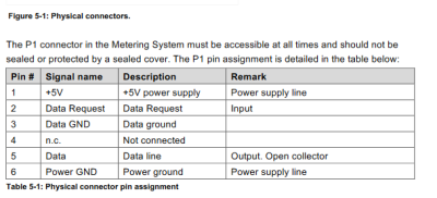

De P1-poort uit de digitale meter mag dan wel dezelfde RJ-11-aansluiting zijn als een netwerkkabel, maar daar loopt niet hetzelfde signaal over. Je hebt dus nog altijd een toestel nodig dat de signalen van de teller converteert naar informatie die een computer kan interpreteren.

Ik gebruik ook die rechtstreekse (USB-RJ11) kabel omdat ik bang ben van WiFi verkeer bevuiling met de SmartGateways slimme meter met MQTT.devilkin schreef: 03 nov 2023, 13:49 Ik gebruik deze: SmartGateways slimme meter wifi gateway zonder display. Die stuurt via MQTT over wifi de gegevens door naar m'n Mosquitto.
Indien je een raspberry pi dicht bij de meter kan hangen kan je ook een gewone USB to serial interface kabel gebruiken. Ik heb er zo wel nog eentje op overschot (vroeger gebruikt maar nu dus vervangen).

Je moet altijd een integratie doen met de P1 meter om de data die eruit vloeit te kunnen interpreteren naar iets waar HA iets mee kan doen.geen extra software moet hebben
Volgens mij zijn de volgende integraties mogelijk en hebben ze allemaal hun voor en nadelen :
P1 kabel (RJ12 rechtstreeks naar USB)
- heel simpele HW
- niet duur, kan bijna niet stuk
- verbruikt nauwelijks stroom
- geen WiFi nodig
- je moet de HA server direct in de buurt hebben staan (USB lengte)
- bv https://www.robbshop.nl/slimme-meter-ka ... p1-3-meter
- al iets complexere HW, nog altijd niet duur
- integratie met ESPHome nodig
- WiFi 'vervuiling' ? (maar er is ook een ethernet optie)
- verbruikt parasitair stroom van de digitale meter
- bv https://www.zuidwijk.com/product/slimmelezer-plus/
- nog complexere HW, al wat duurder
- enkel aparte MQTT server nodig (die je waarschijnlijk in de toekomst voor andere dingen ook gaat nodig hebben ?)
- kan ook dienen voor andere integraties dan enkel met HA
- nog altijd die WiFi 'vervuiling' ?
- bv https://smartgateways.nl/product/slimme ... i-gateway/

Kan je niet gewoon een RJ12 (6P6C) stekker op die UTP kabel zetten?
Eigenlijk heb je maar 3 contacten nodig:
. bron: https://www.netbeheernederland.nl/publi ... n-standard
pin 2 - 3 - 6 (RX, ground, TX)
Tenzij je ook de 5V vanuit de DM naar boven wil brengen, dan heb je ook pin 1 + 6 nodig (geen idee of de P1/USB kabel de +5V van de P1 poort nodig heeft).

- krimp op beide zijden van de UTP kabel een RJ12 (6P6C) stekker (één UTP paar niet gebruiken).
- gebruik een koppelstukje (6P6C) om de UTP kabel met de slimme-meter-kabel) te verbinden.
ik zou die slimme-meter-kabel dus niet doorknippen
Als je op "nummer zeker" wilt spelen, zullen die verlengmoduels inderdaad de beste oplossing zijn, denk ik.anonyme schreef: 20 mei 2024, 09:57 Alle tips welkom want ik zie het niet dadelijk zonder die verlengmodules die ik postte (liever niet natuurlijk).
