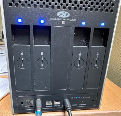

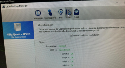

Mijn schoonbroer gebruikt een Lacie torentje (met 4 HD's) in RAID
  • Op zijn vroegere PC (Windows 10) werkte dat probleemloos

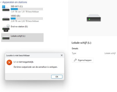

  • Op een nieuwe Desktop met Windows 11 werkt het niet op USB3 (zie foto hieronder). Disk is niet bereikbaar
  • Aansluiten op een USB2 poort geen foutmelding, toegang tot de schijf, maar tergend traag, en blokkeert de PC ...
Help :oops:
Lacie: 4-bid quadra usb3
4 x 2TB hardisks
RAID 10 (= 6TB opslag)

USB-drivers?
serialchiller
Berichten: 691
Bedankt: 87 keer
BIOS en drivers zijn wellicht al up te date.
In geval van desktop eventueel eens PCIe - USB-kaart proberen. Als je de verpakking netjes houdt kan je nog terugzenden meestal... 20 à 40 euro... Of gelijk naar Firewire800???

Kijk eens of ze een update hebben voor W11.
https://www.lacie.com/nl/nl/support/downloads/
Andere USB 3 poort al geprobeerd.
Specifieke USB 3 drivers die bij het moederbord horen geïnstalleerd.
