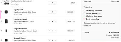

Kzou graag wat advies of ervaringen krijgen voor de aanschaf van een alarm systeem.
Deze topic viewtopic.php?t=65126 vond ik reeds en staan nuttige tips in.
Het is voor een openbebouwing en ik dacht de deuren en ramen (enkel de ramen die opengaan) te voorzien van magneetcontacten. Dus bijvoorbeeld geen glasbreuk, trilling, ... detectie. Ook geen bewegingssensoren.
Bijkomend ga ik binnenkort ook starten met renoveren. Bij het vernieuwen van de elektriciteit wil ik ook rekening houden met alarm via bekabeling i.p.v. draadloos.
Dan kan ik nog kiezen om het systeem te vervangen na renovatie. Op dit moment is draadloos de enigste optie.
Een systeem zonder abbonement heeft de voorkeur.
Melding via SMS of E-mail.
Zelf te installeren.
Bij Ajax kom ik uit op een systeem van 1055,99euro. Ik kan alleen niet inschatten of dit een correcte prijs is aangezien ik een leek hierin ben? Vooral de magneetcontacten tellen goed door.
Zijn er betere en voordeligere alternatieven?
Ajax alarm of iets anders

Ik kan alleen maar zeggen dat je voor Ajax componenten best bij een paar shops gaat. Er zitten hier en daar serieuze prijsverschillen op.

Ajax is een mooi systeem, makkelijk te plaatsen.
Ik heb alles los gekocht, i.p.v een setje.
Zo kan je zelf ’kiezen wat je wil plaatsen.
PIR met of zonder camera....
Ik zou ook meteen voor de versie met 4G gaan als je ook meldingen via SMS wil krijgen.
Het zal snel 2027 zijn.
Ajax is wel een draadloos systeem, al ,kan je wel droge contacten koppelen aan draadloze contacten
