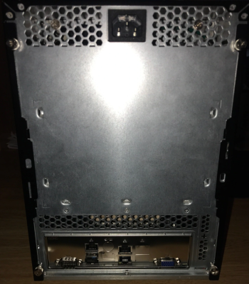

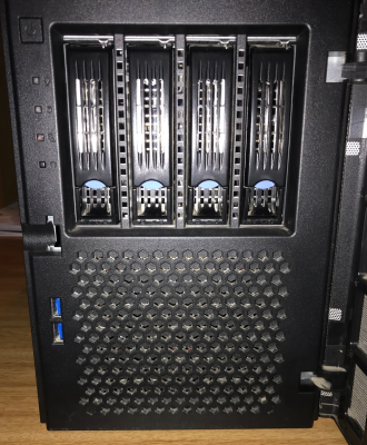

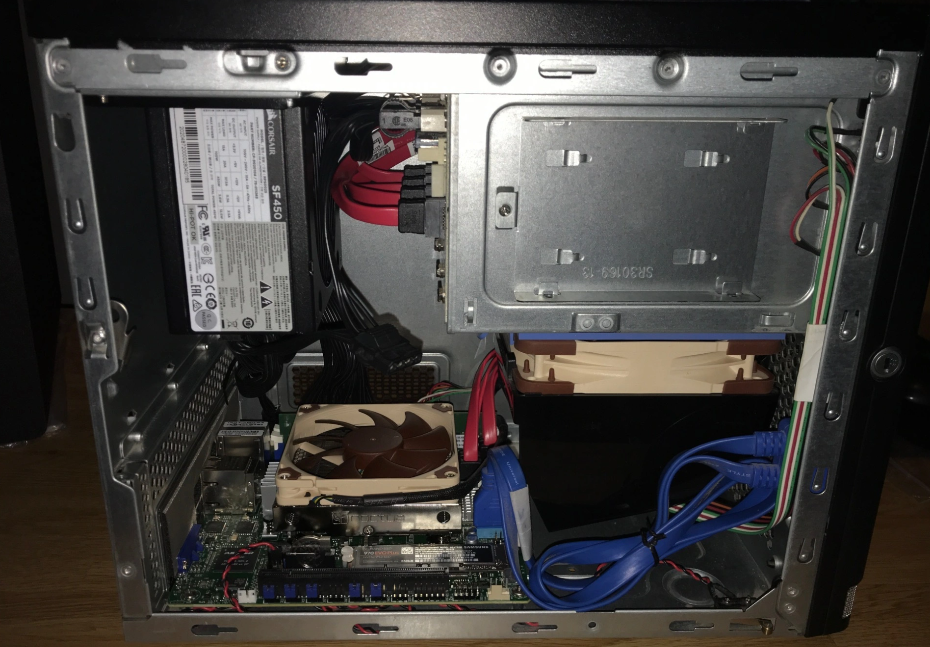

Ik gebruik een Chenbro SR301. Mini-ITX. https://www.chenbro.com/en-global/produ ... SR301_PLUS
Ooit eens 2de hands gekocht. Samen met een SFX modulaire voeding omdat er anders te weinig ruimte was (het paste wel maar toch...)
Wat ik belangrijk vond was de hotswap bays. Makkelijk een defecte disk kunnen vervangen zonder de case te moeten openmaken. Fractal nodes zijn mooie cases, maar de disken zitten intern.
De disken kunnen het bij een lange ZFS scrub (het ding draait TrueNAS) wel wat warm krijgen: +/- 45graden.
Verder SuperMicro moederbord en 8th gen Intel CPU > een 8th gen omdat deze zeer zuinig zijn.
