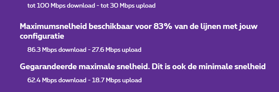

@Tuner111 We meten langs onze kant dat de minimum snelheid dat u beloofd werd ondertussen gehaald wordt. Merkt u zelf nog een trage snelheid?
de minimum gegarandeerde snelheid is blijkbaar 70/20 Mbps

Wel ik ben verschillende keren opgebeld geweest door de technische dienst dat ze mijn lijn aan het opvolgen waren. Omdat de lijnwaarden erg goed waren maar de snelheid toch niet goed kwam. Na wat instellingen die zij van hun kant aangepast hebben & ik heb gezien dat er aan de kast iemand van px stond deze week (mss toeval) kreeg ik terug telefoon dat de problemen normaal verholpen waren en ik de modem moest uitzetten voor 1 minuutje.
Na dat alles had ik eerst het 70/30 profiel en nu met DLM 100/30. waar ik blij met ben.. meer hebben we niet nodig. iedereen kan tv kijken/streamen en nog zo veel meer zonder problemen. Ik heb de medewerker die het laatst belde erg bedankt voor alle moeite die alle collega's gedaan hebben.
Laat ons nu hopen dat alles stabiel blijft & ze hebben er bij px een zeer tevreden klant bij :)
