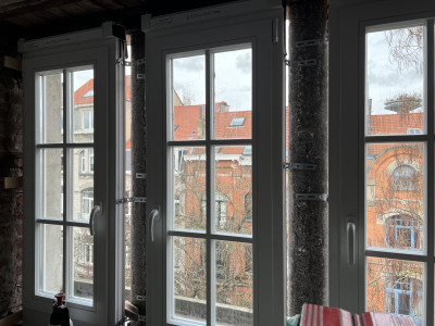

de chassis worden vervangen (dubbel glas)... ik passeer even en ik ben verbaasd dat ze zo veel ruimte hebben tussen de chassis... ik vermoed dat ze het gaan opvullen met isolerend materiaal (mousse). Iemand die hier iets van kent?

Je bedoelt de opening tussen de muur en het raamkader?
Dat moet idd opgevuld worden met isolerend materiaal of je hebt een koudebrug rond je raam.

Ik dacht dat men tegenwoordig vooral tussen en uit de dagkanten kwam met de kaders. Wat ik hier zie is in dat opzicht dus raar, maar er zal vast wel een goede reden voor zijn (misschien isolatie langs binnen en ik ben ook geen specialist).

Bvhalst, dit is doodnormaal en wordt inderdaad nog weggewerkt, alleja zou toch moeten.
En zoals anderen afvroegen, lijkt het dan idd dat er nog langs de binnenkant geïssoleerd zal worden.
Ik stoor m8j wel aan de klinken, maar zal mogelijks een goede reden hebben xp

Thx voor de feedback. Met de werkman gesproken en aangezien het isolatieschuim niet goed aanhecht met grijze pilaren (steen?) gaan de houten balken plaatsen en dan opvullen met isolerend schuim.

Lijken me ook wel grote ruimtes om op te vullen met PUR is het niet?
