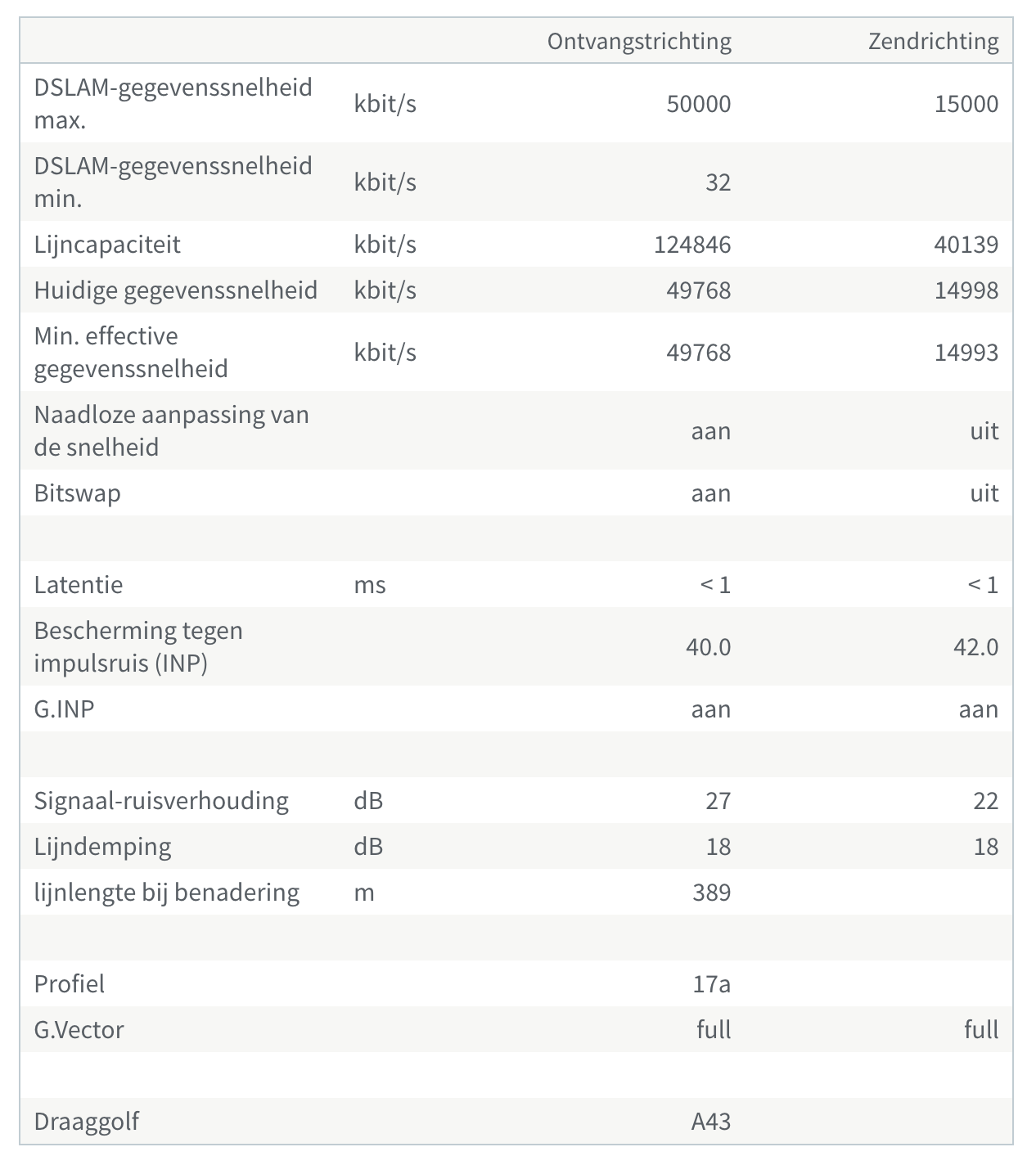

Hoi allen,
Ik kom van EDPNET naar Proximus. De installatie was op 4/01 en ik kreeg 50/10. Volgens mij zit er meer in de lijn maar proximus klantendienst zei me dat dit niet mogelijk was. Zal DLM hier nog aanpassingen doen?

Philippe,
Ik kom van EDPNET en schakelde op 04/01 over naar Proximus. Ik belde 3 dagen geleden naar Proximus en daar kreeg ik de melding dat er niets meer in zat dan 50/10. Bij Edpnet had ik 100/35.
wat is het beste wat ik doe? Ik las dat DLM na 14 dagen al zou tussenkomen maar hier helaas niet.

Welk abo heb je? ik zie voor essential 50/4 en de rest 100/30. Dat men 50mbit als maximum zou aangeven is zeer vreemd tenzij je een Essential hebt.
DLM kan idd. even duren, bij EDPnet kan men je zelfs zeggen wanneer de volgende evaluatie datum is van DLM, dat moet Px zeker kunnen zien.

Zelf een tbf opstarten : 0800 22 424 (automatische lijntest)
- Berichten: 18369
- Bedankt: 3720 keer
Sorry niet goed gelezen
Natuurlijk doet EDPNet dat niet voor ex klanten
Beste manier om op een PX lijn een "TBF" te forceren is om tijdelijk een Proximus Internet Box of B-Box3 aan te sluiten.
Om de impact op je eigen netwerk te vermijden kan je dan tijdelijk de Fritzbox als router instellen achter de PX modem ...

Goeiemorgen,
De Fritzbox is 18 dagen online en nog altijd geen verandering. Ben ik echt verplicht om de internetbox van Proximus terug aan te sluiten? Indien DLM dan voorbij komt en ik sluit opnieuw de Fritzbox aan zak ik dan niet terug naar basisprofiel zoals ik vermoedelijk nu nog op sta? Ik las dat het 2 weken kan duren voordat er een aanpassing komt.
zie bijlagen.
alvast bedankt.

Als je geen hulp krijgt van Px kan je dat toch proberen, niet?hardyscript schreef: 11 feb 2024, 08:41 Ben ik echt verplicht om de internetbox van Proximus terug aan te sluiten?
En als je uw FB nodig hebt zet je die daarachter.
Hebben ze een interventie gedaan bij die omschakeling, dus fysiek in de wijkkast iets aangepast?

Volgens dat ze mij zeiden was er een omschakeling in de wijkkast. Bij EDPNET had ik 100/40 van lijnwaarden. Volgens de waarden van de Fritzbox zou ik die nu ook moeten behalen maar DLM komt niet tussen. Vandaag heb ik de internetbox terug geplaatst en nu is het terug afwachten.
- Berichten: 18369
Neen, je zal normaal het profiel behouden...hardyscript schreef: 11 feb 2024, 08:41 Indien DLM dan voorbij komt en ik sluit opnieuw de Fritzbox aan zak ik dan niet terug naar basisprofiel zoals ik vermoedelijk nu nog op sta?
Laat de internet box gewoon een dagje hangen
