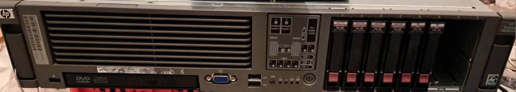

Heb deze server op de kop kunnen tikken.
Nu zou ik hier graag windows server 2022 of een gewone windows versie hier op zetten om te gebruiken voor al mijn documenten te beheren en te sorteren.
Nu mijn vraag is of deze OS hierop kan installeren of best een andere OS. Nu staat er hier Vmware esx op maar ken daar niks van.
Hp proliant dl385 g2

Ben je zeker dat het een G2 is? Lijkt mij wel heel oud. Welke ESX versie staat er nu op?Data technicus schreef: 18 feb 2024, 14:46 Heb deze server op de kop kunnen tikken.
Mijn mening: Als het effectief een G2 is hoort deze beter thuis op het containerpark... Het zal je meer aan energie kosten dan aan iets anders.

Het gaat over deze met 2 processors AMD Opteron-processor 2218 HE in.

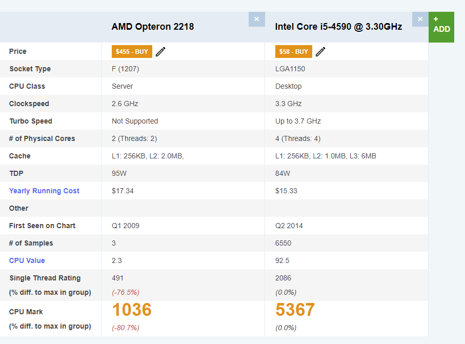

Je moet zelf maar eens de vergelijking maken.Data technicus schreef: 18 feb 2024, 17:12 Het gaat over deze met 2 processors AMD Opteron-processor 2218 HE in.
de eerste beste desktop pc die ik tegen kom op 2e hands voor 100 euro:
https://www.2dehands.be/v/computers-en- ... e4b9e43ee3
heeft een processor die 5x zo snel is als die opteron, je mag er nog 2 hebben, dat maakt het verschil niet. Mijn pc van 2 jaar oud heeft een mid-range processor, en is 23x sneller dan die opteron.
en dan heb ik het nog niet over een harde schijf vs SSD en verbruik ed.
