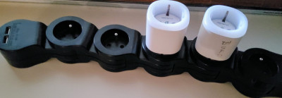

Heeft het zin om een stekkerdoos aan te sluiten op een Homewizard Energy Socket?. Want dan meet hij gewoon alles wat op de stekkerdoos aangesloten is maar niets individueel? Maar ik kan niet zonder stekkerdozen want te weinig stopcontacten in de muur. Is zo een stekker dan alleen maar nuttig voor zij die geen stekkerdozen nodig hebben? Voor de wasmachine, droogkast en diepvriezer is het geen probleem. De koelkast oven en vaatwasser daar zijn de stopcontacten zelfs niet zichtbaar dus van deze toestellen kan ik het verbruik niet opvolgen wat me de bedenking maakt dat dit toch bij velen zo gaat zijn bij inbouwtoestellen?

Steek de stekkerdoos rechtstreeks in het stopcontact.
Steek vervolgens het aantal gewenste energiesockets in het stekkerblok.
Dan wordt ook ieder toestel afzonderlijk gemeten.
Uiteraard rekening houdende met de beperkingen van het stekkerblok maar dat moet je ook doen zonder energiesockets.
Wat betreft de inbouwtoelstellen heb je die toch ook ooit in een stopcontact moeten aansluiten?
Normaal gezien (bv. voor een frigo) moet je ook makkelijk toegang hebben tot zo'n aansluiting.
Een oven/microgolf,... kan je dus gewoon (mits het verwijderen van een paar schorefjes) uit zijn ligplaats halen, de energiesocket in het stopcontact steken en dan het toestel er terug op aansluiten.

Afhankelijk van de grootte van de energiesockets kan je dus best voor een uit de kluiten gewassen stekkerdoos kiezen, bv. Primera-Line stekkerdoos 4-voudig zwart 1,5m H05VV-F 3G1,5 *FR*.
Deze stekkerdoos heeft als voordeel dat de stekkers niet 45° gedraaid zitten en er wat meer ruimte tussen de individuele stopcontacten is.

ja zo te zien zijn die energy sockets van Homewizard nogal groot. De stekkerblok die ik heb is er ene uit de Eco line met die stekkers 45° gedraaid

In o.a. de Lidl koop je voor een paar euro een stekkerblok met telkens ruimte zat voor - afhankelijk van de uitvoering - wel 5 HW energiesockets.
