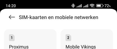

-2 sims = proximus (werk) en mobile vikings (prive)

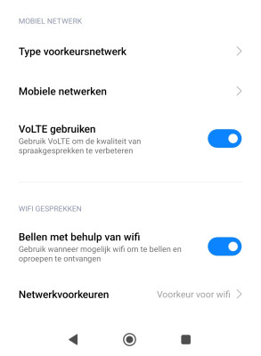

-zowel VoWiF als VoLTE was standaard niet te bespeuren in de instellingen, na het gebruiken van enkele belcodes verschenen ze wel

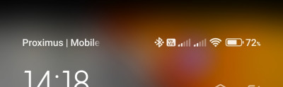

-momenteel in de taskbar zichtbaar:
Vragen:
1) VoLTE lijkt dus actief op mijn 1e simkaart vermits het voor het 1e signaaltekentje verschijnt?

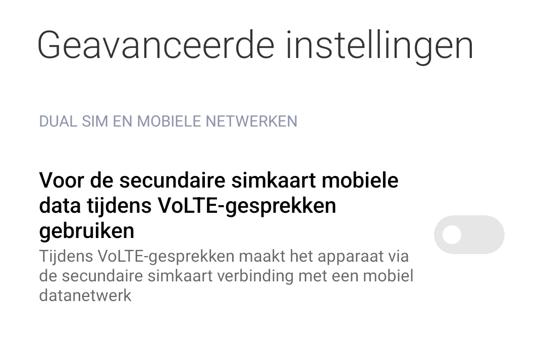

2) Dat betekend dan ook dat ik, tijdens het bellen, en er geen wifi is, geen data heb op mijn gsm vanuit 1e sim? Waarvoor dient volgende instelling anders? Of valt data altijd weg tijdens het bellen - ook zonder dat deze instelling actief is...
3) voor VoLTE moet als ik het goed heb dus:
-je provider dat in het algemeen ondersteunen? (prox actief, MV nog niet)
-je provider jou toestel niet specifiek in "zijn lijst" hebben staan? (in tegenstelling tot VoWiFi)
4) voor VoWiFi moet dus je provider algemeen ondersteunen + jou toestel specifiek? *

1) VoLTE is inderdaad actief voor je 1e kaart.
2) VoLTE heeft als voordeel dat de voice over LTE gaat - dus je dataverbinding (indien over LTE) valt *niet* weg, in tegenstelling tot gewone voice verbindingen, waarbij je dataverbinding wel zal wegvallen (terugschakelen naar een lagere standaard)
3) mijn ervaring: ja en ja
4) ja en ja
