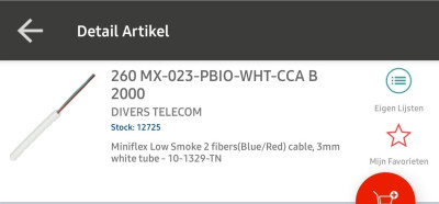

Data technicus
Berichten: 887
Locatie: Spalbeek (Hasselt)
Bedankt: 110 keer
AnD schreef:Als je weet welke eisen proximus of telenet voorschrijft dan is het toch niet moeilijk om die soort kabel te vragen.
Cebeo en andere hebben enkel deze in stock. En outdoor kabels voor providers niet.
AnD
Berichten: 4056
Locatie: Hasselt
Uitgedeelde bedankjes: 428 keer
Bedankt: 113 keer
Die hebben ze in stock, dat wil niet zeggen dat ze die niet kunnen krijgen.
Data technicus
Berichten: 887
Bedankt: 110 keer
AnD schreef:Die hebben ze in stock, dat wil niet zeggen dat ze die niet kunnen krijgen.
Bij Cebeo zoek ik op volledig assortiment dus inclusief wat ook niet in stock is.
