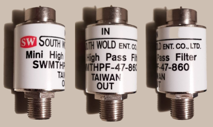

Dus er worden nu alleen nog maar HP-filters en geen TOF meer gestoken? Wat is het verschil tussen beiden dan?raf1 schreef: 05 dec 2023, 13:55 Zulke filters zijn iets uit het verleden en zouden vandaag inderdaad best verwijderd worden.
- Berichten: 6151
- Bedankt: 1934 keer
Het verschil is dat de TOF-filter (Telenet Only Filter) de upstream (5-65 MHz) en de downstream vanaf 400 MHz doorliet.
Deze filter was bedoeld voor klanten zonder tv-abonnement.
De HP-filter laat alleen de downstream vanaf 88 MHz door en blokkeert dus de upstream. Deze filter was bedoeld voor klanten met een klassiek tv-abonnement.
Welke filters er momenteel nog gestoken worden, weet ik niet. Maar met de evolutie naar EuroDOCSIS 3.1 en 4.0 zal het upstreamspectrum snel naar 85 MHz of op iets langere termijn naar 204 MHz uitbreiden. De oude TOF-filter is daarvoor niet geschikt. De HP-filter is alleen nog nuttig voor klanten met alleen een CI-module of compact sigaal via DVB-C.

OK weer een andere filter variant dus.
Bij mij heeft een Telenet technieker lang geleden (was voor iets anders gekomen) deze filter gestoken op de TV-uitgang van de (toen nog oude) NIU: South Wold Mini High Pass Filter SWMTHPF-47-860Mhz
De uitleg was dat ze deze bij iedereen moesten steken ter voorkoming van "oude TV's die storing/stroom teruggeven op het coax netwerk"

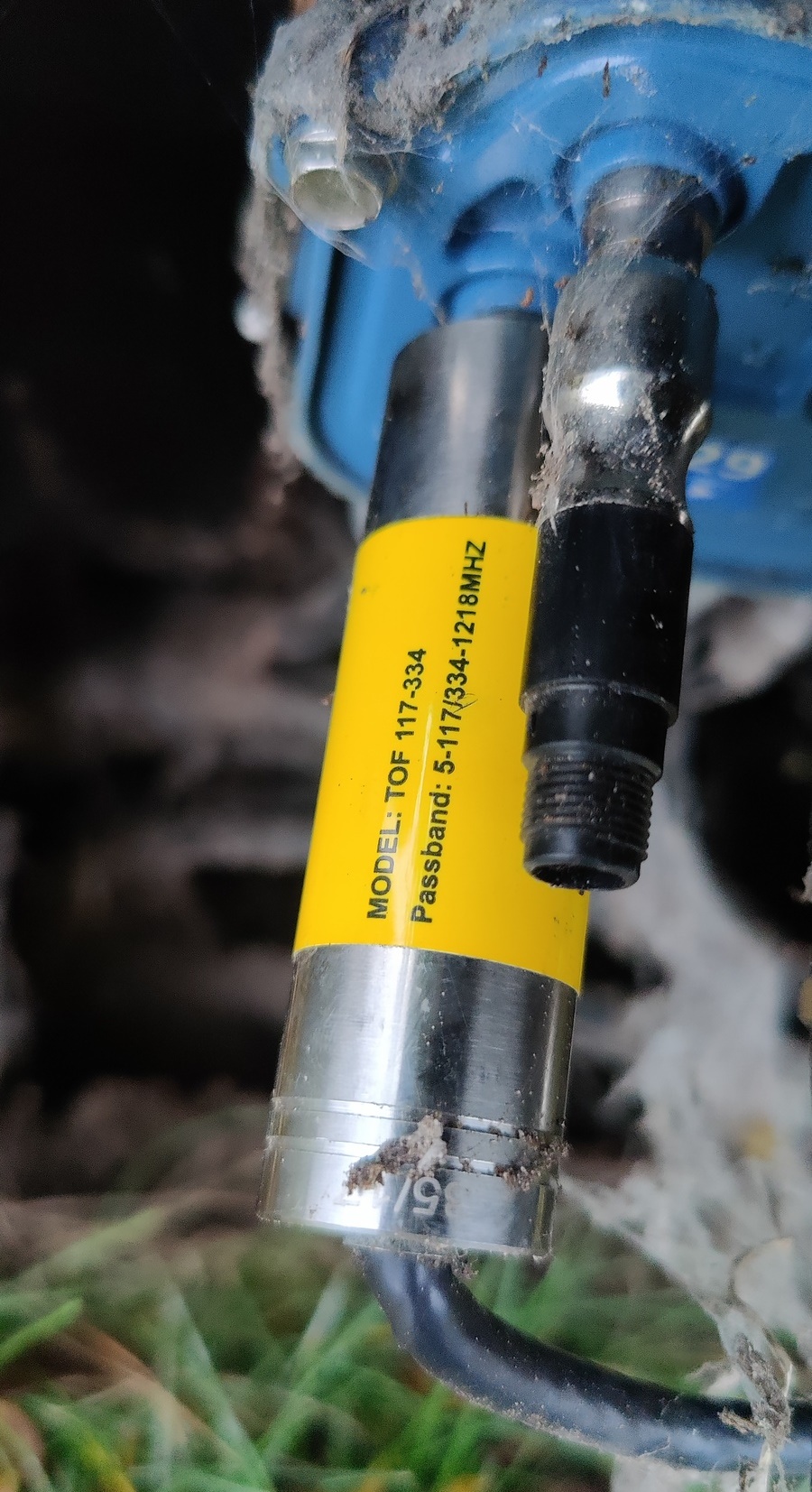

Als aanvulling van het voorgaande, zijn er in feite 4 soorten filters in gebruik op de Tap:
Het is properder dan gewoon een losgekoppelde rondhangende coax, en beschermt de coax tegen corrosie.
Deze laat dus niets door (is in feite dus geen filter).
* De A-filter is ook een adapter tussen de Tap en de coax. Afhankelijk van de tap en het type coaxkabel kan het zijn dat de kern van de coaxkabel te klein is om goed op de tap aan te sluiten. Daarom plaatst men zo een "filter" die aan de mannelijke kant een wat dikkere kern heeft.
Deze laat dus alles door (is in feite dus geen filter).
* De HP filter werd vroeger gebruikt op alle aftakkingen met alléén (analoge) TV klanten, waar er geen NIU stond op de binnenkomende coax.
Deze zorgde ervoor dat er geen storingen van de oude binneninstallatie terugkwam op het coax netwerk. Dat waren niet alleen "oude TV's" maar gans het zootje coax aftakkingen en coax versterkers die mensen vroeger gebruikten op hun kabelaansluiting.
Deze liet dus alleen de "TV frequenties" door (47MHz-860MHz), en beschermde het Docsis upload data kanaal.
Overal waar klanten overgaan op digitale TV en/of internet werd de HP filter (buiten) weggenomen, en vervangen door de NIU (binnen).
* De TOF filter wordt (werd) geplaatst bij kanten die alleen internet hadden, of hun TV abonnement opzegden, met de bedoeling om het "zwartkijken" wat tegen te werken. Met de stopzetting van analoge TV en FM kan je in principe niet echt meer "zwartkijken", want bij opzeg van digitale TV worden je decoders en CI+ modules gedeactiveerd.
De huidige TOF filters blokkeren de frequenties 117-334 MHz, de upstream frequenties (5-117 MHz) en downstream (334-1218 MHz) worden wel doorgelaten (pass-band).

- een afsluitfilter (laat niets door).
- een A-filter (laat alles door).
- een HP filter (laat alleen TV door).
- een TOF filter (laat alleen internet door).
- deze filter is dus geschikt voor Docsis 3.1 (hogere upstream band).
- deze filter laat in principe de TV zenders van het "Compact Signaal" niet door (290-298 MHz) .
- ook de (FTA) Radiozenders op 274 Mhz, 306 MHz en 314 MHz zitten in het geblokkeerde spectrum.
- Wat wel doorgelaten wordt zijn een 10-tal (FTA) radiozenders op 386 MHz (Joe 60/70, Q-Music non stop, etc ...).
- het zoeken naar zenders voor de CI+ module zal in principe ook niet goed lukken (NIT op 322 MHz).
