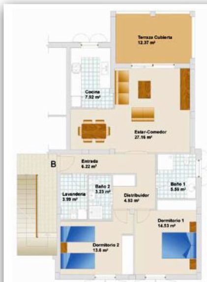

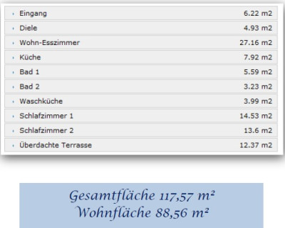

Ik heb hier een (vaag) grondplan van een appartement.
Er staan geen maten op, alleen oppervlakte van de ruimtes.
Ik neem aan dat de maten een beetje in verhouding zijn van de ware grootte.
Ik zocht een (gemakkelijke) mogelijkheid om dit na te tekenen en de lengte/breedte van de ruimtes te achterhalen.
PS - de witte stukken in onderstaand "plan" zijn ingemaakte kasten ...
Iemand met ervaring in dit soort tekeningen?
Tool om grondplan te maken

Wil je het echt natekenen voor een bepaalde reden?
Mogelijks heb je voldoende aan oppervlaktemeten.nl

Ik gebruik Sweet Home 3D, geweldige tool: https://www.sweethome3d.com/nl/
Je kan achteraf “dimensies” tekenen en zo afstanden meten.
Ik geloof dat je zelfs de afbeelding die je al hebt als achtergrond kan instellen zodat je er gemakkelijk over kan tekenen zoals https://sbcode.net/sh3d/import-blueprin ... ur%20image.
Je zal wel ergens een afstand ter referentie moeten gebruiken om de rest op te baseren. Je zou dan van een rechthoekige kamer op basis van de visuele verhoudingen tussen de twee wanden en de oppervlakte op z’n minst één muur moeten berekenen.

Bijvoorbeeld van het bovenste terras, de breedte is ongeveer 300 pixels, hoogte 200 pixels dus verhouding is 3/2. Als je dan de oppervlakte neemt van 12,37 m2, komt die ruimte ongeveer uit op 4,30 meter op 2,86 meter. Zo kan je de rest afstemmen op die bovenste wand van 4,30 meter. De tool die silentkiller linkt is dan veel simpeler dan met Sweet Home 3D werken.

Bedankt beide voor de hulp.
Met de tool van silentkiller ben ik al heel goed opweg.
En inderdaad, met het terras als referentie, kom ik al heel ver, en met redelijk grote nauwkeurigheid ...
Natekenen is misschien de volgende stap

Floorplanner voor vlug meubels te checken of ze er in passen en sommige pdf tools maken het ook mogelijk om te meten met een referentie (foxit bvb)

Wat is de bedoeling?
Je kan ook een afbeelding invoeren in een CAD programma en dat als achtergrond invoegen zodat je dat kan overtekenen.
Als het wat spielerei is dan laat ik het zo. Als je dit wil doorsturen voor verbouwingen ofzo dan wil ik er wel even tijd insteken om het naar over te tekenen en als dwg te geven.
