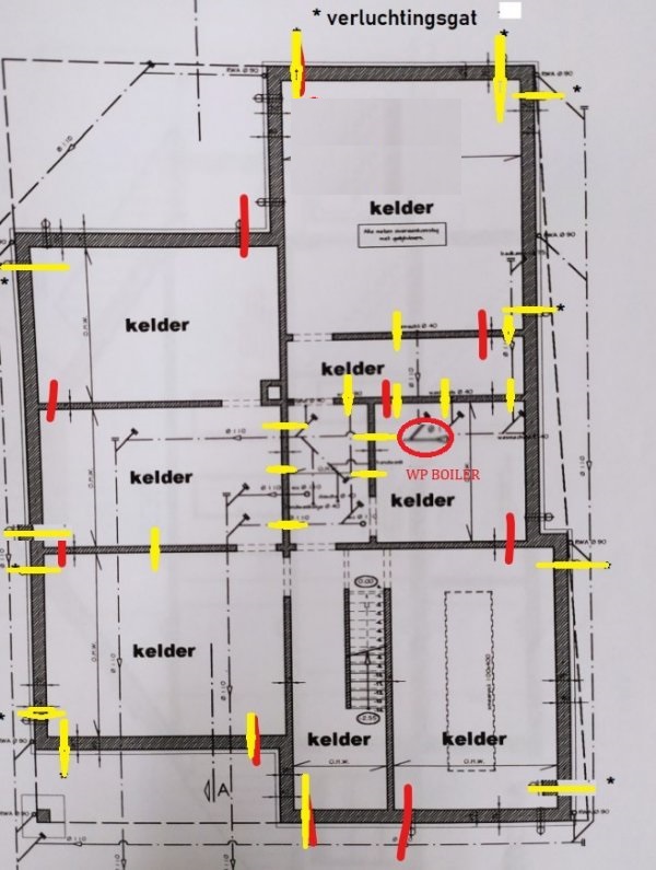

Ondanks momenteel een vochtigheidsgraad van 55-60% en een temperatuur van 16-17 graden hebben we toch last van een muffe geur in de kelder.
Huis staat er inmiddels 22 jaar maar hebben hier nooit zoveel last van gehad dat de muffe geur duidelijk aanwezig is bij het betreden van de kelder. Wel kleding die in de kelder in een kast lag opgeborgen die een muffe geur had. Verder ook nooit vochtproblemen gehad.
Nu heb ik een half jaar geleden een warmtepompboiler in de kelder geplaatst die momenteel lucht uit de kelder haalt en de koude lucht naar buiten blaast maar dit lijkt geen verschil te maken. In de zomer is het net omgekeerd, warme lucht van buiten en de koude lucht in de kelder.
(ik zou denken dat er dan al zeker een beter ventilatie in de kelder aanwezig is want de boiler staat ongeveer in het midden van de kelder)
Ook zijn er voldoende verluchtingsgaten aanwezig in de kelder lijkt mij en er staan ook geen deuren of dergelijke in.
Ik begrijp trouwens niet hoe er bij een dergelijke lage luchtvochtigheid toch die muffe geur kan ontstaan.
We waren ook al aan het denken om eventueel ook in de winter lucht van buiten aan te zuigen en droge koude lucht in de kelder te blazen maar ik heb daarover ook al de opmerking gekregen dat je dan alles in de kelder extra gaat afkoelen en wanneer en dan warmere lucht van buiten binnenkomt dit weer condens gaat geven.
Of ventileren we nu misschien te veel, dat de wp-boiler zoveel lucht van buiten naar binnen trekt dat daardoor die muffe geur ontstaat ?
Heeft iemand een idee wat we hieraan kunnen doen ?

Hoe meet je uw vochtigheid? Er is een verschil tussen absolute vochtigheid en relatieve vochtigheid.
Als ik plan van de kelder zie, en goed begrijp, zijn er plekken waar er weinig verluchting is, en er stilstaande lucht kan zijn.

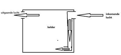

Als je aan beide kanten van de kelder een luchtgat met buis naar buiten hebt kan je een ventilator plaatsen, die zuigt de slechte lucht naar buiten terwijl er steeds nieuwe inkomt. Heb al maanden eentje in gebruik en sindsdien geen stank meer in een vochtige kelder. Verbruikt 15 watt.

Dat idee met die ventilator speel ik al langer mee en heb ik hier trouwens ook liggen. Is een toestel(Vortice) dat normaal in het plafond van een toilet wordt gestoken maar heel wat m³ lucht kan verplaatsen per uur en verbruik is inderdaad maar een 15 watt.

Intussen een goede(correcte) vochtigheidsmeter geplaatst en op verschillende plaatsen in de kelder gemeten en er is nu een vochtigheid van 64% en 15,2 graden.
Sinds gisteren 10u staat er nu ook 24/24 een ventilator aan het uiteinde van de kelder te draaien maar of dit iets uithaalt bij dergelijke oppervlakte betwijfel ik wel. Ik had enkele A4 papieren aan het plafond opgehangen en veel bewegen ze in ieder geval niet.
Maar wat denken jullie van die 64% vochtigheid ?

Heb je een ventilator of een afzuiging geplaatst ? De luchtvochtigheid gaat niet dalen als je de vochtige lucht gewoon wat in het rond gaat blazen.
Heb je misschien ook een kruipkelder ?

Het is een afzuiging, type zoals in een badkamer wordt gebruikt.devastator schreef: 21 nov 2023, 16:10 Heb je een ventilator of een afzuiging geplaatst ? De luchtvochtigheid gaat niet dalen als je de vochtige lucht gewoon wat in het rond gaat blazen.
Alles is kelder, dus geen kruipkelder.
Op het eerste zicht lijkt de muffe geur wel minder te zijn.

En hoe zit het met de geur, want daar ging het toch om ?
- Berichten: 1490
- Locatie: Geel (Antwerpen)
- Bedankt: 38 keer
De geur is weg nu.

't Zal dan misschien toch gewoon aan een gebrek aan luchtstroming liggen in bepaalde delen?
Bij onze stookolie ketel in de kelder moest het openhangende kelderraam vervangen worden door 2 gaten waarbij uit het ene gat een buis tot net boven de grond moest hangen. Door het verschil in hoogte wordt er een luchtcirculatie gecreëerd.
Ik heb dat uitgevoerd door een xps isolatieplaat in het kelderraam te monteren, met daarin de gaten van 12.5cm uitgezaagd. Zo hoog mogelijk voor het gewone gat, en daar zit nog een rioolbuis bochtje in om wat zijdelings te richten, en in het onderste gat ernaast hangt dan een flexibele aluminium buis zoals voor een dampkap afvoer tot net boven de vloer. Je kan beiden mooi laten klemmen in die xps en ik moet zeggen dat dat minder kou in de kelder lijkt te brengen dan het openhangende raam.

Wat jij gedaan hebt met die buizen, merk je daar nog steeds verbetering mee?
Misschien zou dat ook bij ons naast plaatsen van de ontvochtiger nog een tweede optie kunnen zijn?

Die buis werkt erg goed, al was het bij ons voornamelijk vanwege de regelgeving rond die stookketel.
Wat zijn de rode en gele lijnen op dat eerste plannetje? Aanwezige muurdoorgangen of voorgestelde, hoog of laag geplaatst, etc.? Tussen de kelderruimtes links en rechts bovenaan het plan zit geen doorgang/deur, terwijl daar misschien wel een circulatie mee zou kunnen ontstaan.
De schouw in die linkse ruimte zou ook een serieus effect kunnen hebben als je ze openmaakt, indien deze momenteel niet (meer) in gebruik is.
Je zou ook de aanzuiging van die boiler anders kunnen leggen en eventueel zelfs enkele luchtgaten dichtmaken om een duidelijke flow te creëren ipv willekeurige aanzuigrichtingen die elkaar dan op sommige punten mogelijk opheffen.

Die rode en gele strepen zijn doorgangen in de muren. De schouw staat zelfs niet in de kelder.
We zouden wel eventueel 3 stromingen kunnen maken in de kelder die van voren naar achteren lopen maar of dit allemaal zin heeft weet ik niet. Er is momenteel een goede flow in de kelder.
Als dan de ontvochtiger de rest nog oplost is het probleem ook van de baan.
