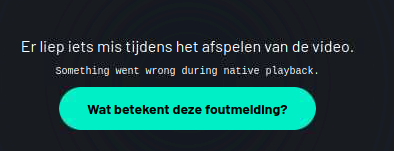

Bepaalde streams die ik wil bekijken via de GoPlay website spelen niet af op op mijn SBC met Raspberry Pi OS (Debian based Linux) met ARM CPU.
De streams doen het wel op systemen met Windows en Debian based Linux die over een Intel CPU beschikken.
Op de 3 systemen gebruik ik Firefox.
Het merendeel van de GoPlay streams doen het overigens wel goed en er is al helemaal geen probleem op Android/ARM. Daarom vermoed ik dat het euvel te herleiden is tot de combinatie van ARM (Linux, misschien op Windows ook?) met enkele specifieke GoPlay-streams.
Om met zekerheid uit te sluiten dat het probleem niet aan mijn eigen specifieke setup ligt zoek ik personen die de fout kunnen reproduceren.
Beschik je over een PC, SBC of laptop met ARM CPU en heb je er Linux of Windows op draaien, zou je onderstaande streams dan eens willen testen in je browser als je aangemeld bent bij GoPlay?
  1. https://www.goplay.be/live-kijken/play-4 (live stream GoPlay 4 - werkt niet op Linux ARM)
  2. https://www.goplay.be/video/fbi-most-wa ... 6#autoplay (FBI Most Wanted - werkt niet op Linux ARM)
  3. https://www.goplay.be/video/csi-vegas/c ... 1#autoplay (CSI Vegas - deze doet het wel, als test bijgevoegd)

Welke Raspberry pi heb je, met welke cpu, en welke architectuur is geinstalleerd?
Het kan zijn dat er gewoon geen goede/werkende versie van widevine is, wat zowat de meestgebruikte DRM solution is in browsers.

Inderdaad, geen beeld dankzij Google Widevine DRM.
De hypocrisie van Google. Op Android krijg je beeld, op Raspberry Pi niet en op Linux x64 dan weer wel.
Je zou kunnen denken dat dit een technisch defect is, maar Google heeft zeker bewust gewild dat het op Android en Linux x64 wél werkt.

devilkin schreef: 10 nov 2023, 22:36 Welke Raspberry pi heb je, met welke cpu, en welke architectuur is geinstalleerd?
Raspberry Pi 4 Model B Rev 1.5
Broadcom BCM2711 (Quad-core Cortex-A72 (ARM v8) 64-bit SoC @ 1.5 GHz)
aarch64
Het is niet zo dat het helemaal niet werkt, de meeste streams doen het gewoon wel goed op een Pi en dat kunnen zowel Vlaamse als internationale programma's zijn.
Evenzo kunnen het ook zowel Vlaamse als internationale programma's zijn die niet lukken.
Er is geen lijn in te trekken.
Geen enkele van de 4 live-streams doet het op een Pi.

De decryptie-binary op Raspberry Pi komt inderdaad van Google ChromeOS (ARM).
Op Google ChromeOS (ARM) werkt diezelfde binary feilloos terwijl op Raspberry Pi die binary voor bepaalde streams geen decryptiesleutel wil geven aan de webbrowser.
Het is geen technisch probleem, maar een bewuste implementatie van Google op vraag van Hollywood.
Bepaalde productiemaatschappijen eisen van GoPlay dat hun tv-programma's strikter beveiligd zijn, dus werken sommige streams niet.
En Google heeft die striktere beveiliging bewust voorbehouden voor hun eigen software Android en ChromeOS.
Als je een webbrowser-binary van ChromeOS (ARM) kan overzetten op Raspberry Pi heb je misschien kans dat je die streams terug werkend krijgt.
