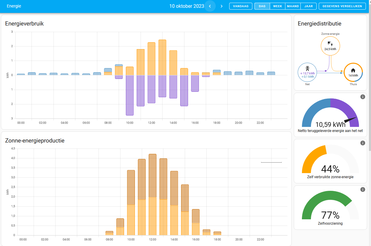

Ik gebruik de Fritz!DECT stopcontacten (max 10A).
Samen met de AVM Fritz!SmartHome Home Assistant integratie zijn die dus af/uit te zetten en uit te lezen (Ampere,kW, kWh, etc)
honda4life schreef: 23 okt 2023, 17:08 De minimale laadstroom is denk ik 6A, dus onder de 1380 Watt valt er toch niet veel te load balancen.
Ervan uitgaande van een maximale monofase omvormer van 5 kW heb je maximum 22A in dit opzicht. Hoe vaak in tijd geven je zonnepanelen mee dan 1380W, denk dat dit tegenvalt hoor.
De Hyundai mobiele lader kan je instellen op 8A-10-12A. Ik gebruik die nu op 10A (2.3kW).
Mijn PV geven toch op zonnige herfstdagen (zoals we hadden in eerste helft october) regelmatig >3.5 kW :-)

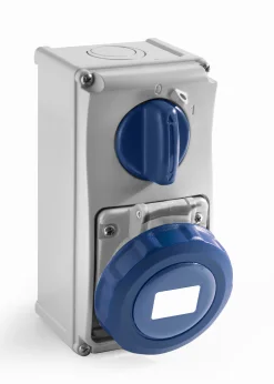

SpecialK schreef: 24 okt 2023, 12:55 Soms is er discussie over het feit dat die stopcontacten geen kinderbeveiliging bevatten. Als je het ontoegankelijk maakt door er bv een afsluitbaar kastje rond te bouwen kunnen ze daar uiteraard niks van zeggen.
Zoiets ziet er toch veilig / kindveilig uit: https://benl.rs-online.com/web/p/indust ... rs/2144263
  • schakelaar
  • sluitbaar deksel
  • IP67
CEE 32A met schakelaar IP67.png (45.68 KiB) 1961 keer bekeken
