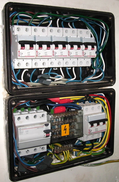

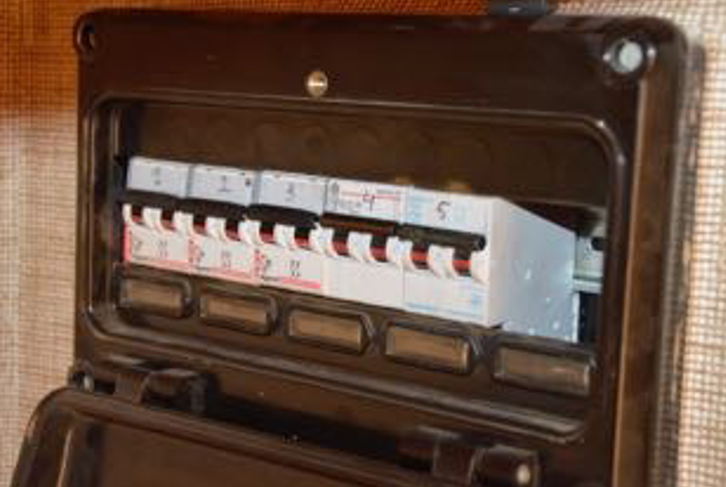

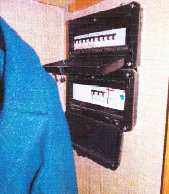

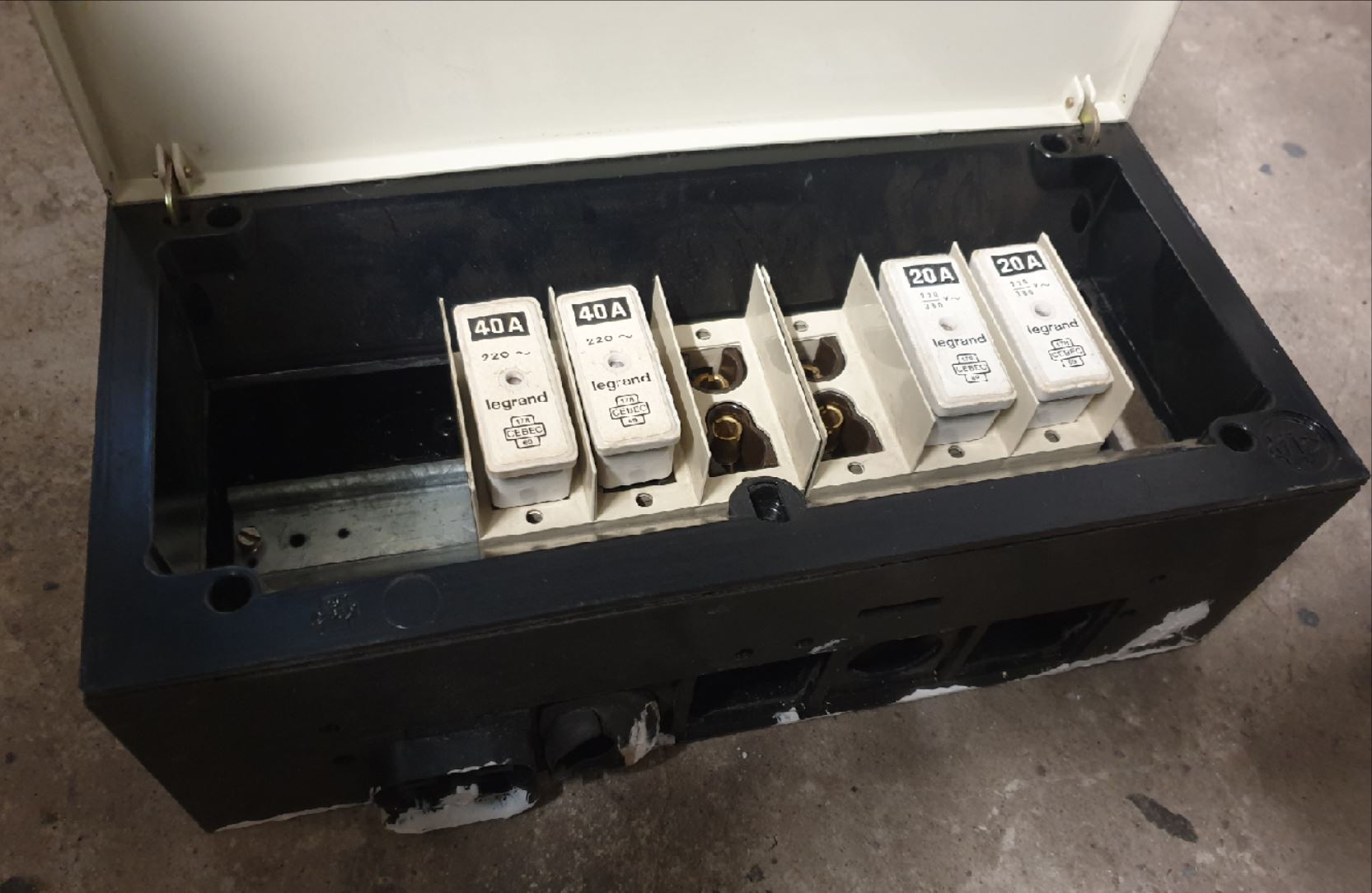

Ik heb naar de keurder een mail gestuurd om hem te vragen waarom deze bakelieten zekeringborden moeten vervangen worden.
Na veel zoeken heb ik enkele fotos gevonden van dergelijke zekeringkast.
Berichten: 3565
Bedankt: 328 keer
Tja, als het er uit ziet als de onderste foto dan heb je je antwoord al.

duizend schreef: 15 okt 2023, 17:38 als het er uit ziet als de onderste foto dan heb je je antwoord al.
Kunt u uw reactie eventueel verduidelijken.

Halve vernieuwingen zijn vaak grijze zone.
Half werkt wordt dus eerder zwarte zone bij een keuring.
1. Wat een geknoei met zo consequent mogelijk te zijn met draadkleuren (was nu toch niet zo moeilijk hé)
2. Wat een geknoei met die witte en zwarte tape.
3. Soepele kabel onder aardingsklem zonder adereindhuls.
4. Niet vingerveilig, moet afgedekt zijn.

Inderdaad groen en geel mag niet gebruikt worden.
Verder nergens een blauwe N gebruikt.
Dit gaan ze nooit goedkeuren.

Het gaat niet over de foto's. Deze heeft TS van internet afgehaald als voorbeeld.

edwin.d schreef: 15 okt 2023, 18:07 Verder nergens een blauwe N gebruikt.
Los dat dit geen foto van de topicstarter is, eerder illustratie van type kast. Dit kan ook om een 3x230V aansluiting gaan, zonder neutre

honda4life schreef: 15 okt 2023, 18:04 Halve vernieuwingen zijn vaak grijze zone.
En daar heeft u volkomen gelijk in.
Echter, De foto's die ik gepost heb, is niet het bord waarover het gaat. Mogelijk bestaat het bord van de foto's zelfs niet meer.
Op vraag van een poster heb ik foto's geplaatst van een gelijkaardige zekeringkast (en ja, dat staat ook bij de foto's) om duidelijk te maken over welk type bakelieten kast het ging. Mijn vraag is niet of er al dan niet terecht is afgekeurd, slordig is gewerkt, of dat beter kon en/of er fouten gemaakt zijn bij de uitvoering. Overigens zijn deze foto's meer dan 10 jaar oud. Ik weet zelfs niet of toen al adereindhulzen gebruikt werden. Vroeger, en dat is echt heel lang geleden, heb ik ook zelf zekeringborden gebouwd voor specifieke toepassingen. Toen mocht je zelfs geen soepele draad gebruiken in een zekeringbord. Ook niet met adereindhulzen. Maar ik ben al vele jaren niet meer actief in de sector, daarom ben ik ook niet meer op de hoogte van de recente regelgeving.

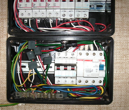

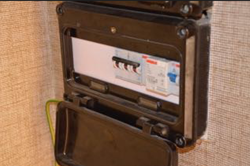

Ondertussen ben ik ter plaatse geweest en heb een foto genomen van de zekeringkast waarover het gaat. Op vraag van enkele forumleden post ik die foto hieronder.

Dat een keurder zo'n rommelboel afkeurt, vind ik niet opmerkelijk.
Dit zekering bord werd blijkbaar ooit gemoderniseerd en heeft standaard automaten en een differentieel.
Gemoderniseerd is wel een heel creatieve term: er zitten gewoon nieuwe automaten in. De bekabeling is ne nest, de kleuren zijn om te huilen.
Ik zou nooit zoiets aan een keuring onderwerpen, maar eerst alles vervangen, inclusief de draden.

Ja, die kast voldoet niet aan de regels. een eerste basisregel die al overtreden is dat je aan de bedrading kan. Deze moeten afgeschermd zijn.
een moderne kast zonder opvulling in de opengebleven ruimtes bvb zou ook dit probleem hebben.
aangezien je geen afdekplaten meer gaat kunnen vinden voor deze kast (als ze ooit bestonden) gaat deze vervangen moeten worden. Heeft op zich niets met bakeliet te zien.

Ik veronderstel toch dat er in normale omstandigheden een deksel op staat. Anders is er weinig extra uitleg nodig :)

Als je een afscherming maakt zodat enkel de automaten en diffs zichtbaar zijn, zodat je niet aan de aansluitingen kan, als de kast open is maak je nog kans.
Met een open kast mag je niet aan de aansluitingen kunnen.
Maar ja dan heb je nog de groene draden.

Even serieus hé mannen, de draadkleur kan je weinig aan veranderen als deze in de muur zit...
Het aantal 100% strikte kleuren is trouwens zeer beperkt.
Moeilijk te zeggen op foto maar ziet er best oké uit op het eerste zicht.
Als er werkpunten zijn, mogen die toch wat beter in detail opgelijst worden.
